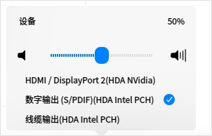

如图所示,可以双击选择前两个,但双击第三个时没有反应,然而第三个才对应我电脑的音响。。

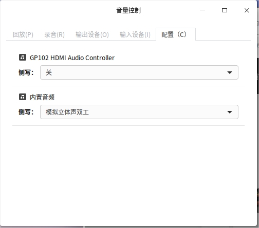

看看pulseaudio能不能切换输出源

zjulhy
2021-01-10 22:07
Ziggy:
搞好了!十分感谢!
zjulhy
2021-01-10 22:09
zjulhy:
搞好了!十分感谢!
写给其他有这个问题的小伙伴:改配置时需要先选择关闭再选择,否则选不了,选好以后重启也是没问题的!
