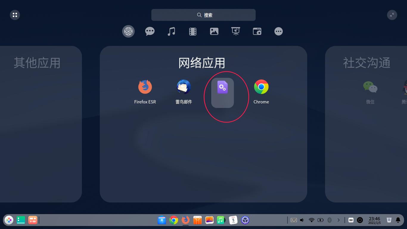

更新到20.1版本后,启动器里多了一个没有名字的图标。如图片1所示。无名图标
该图标点击后会启动QQ。

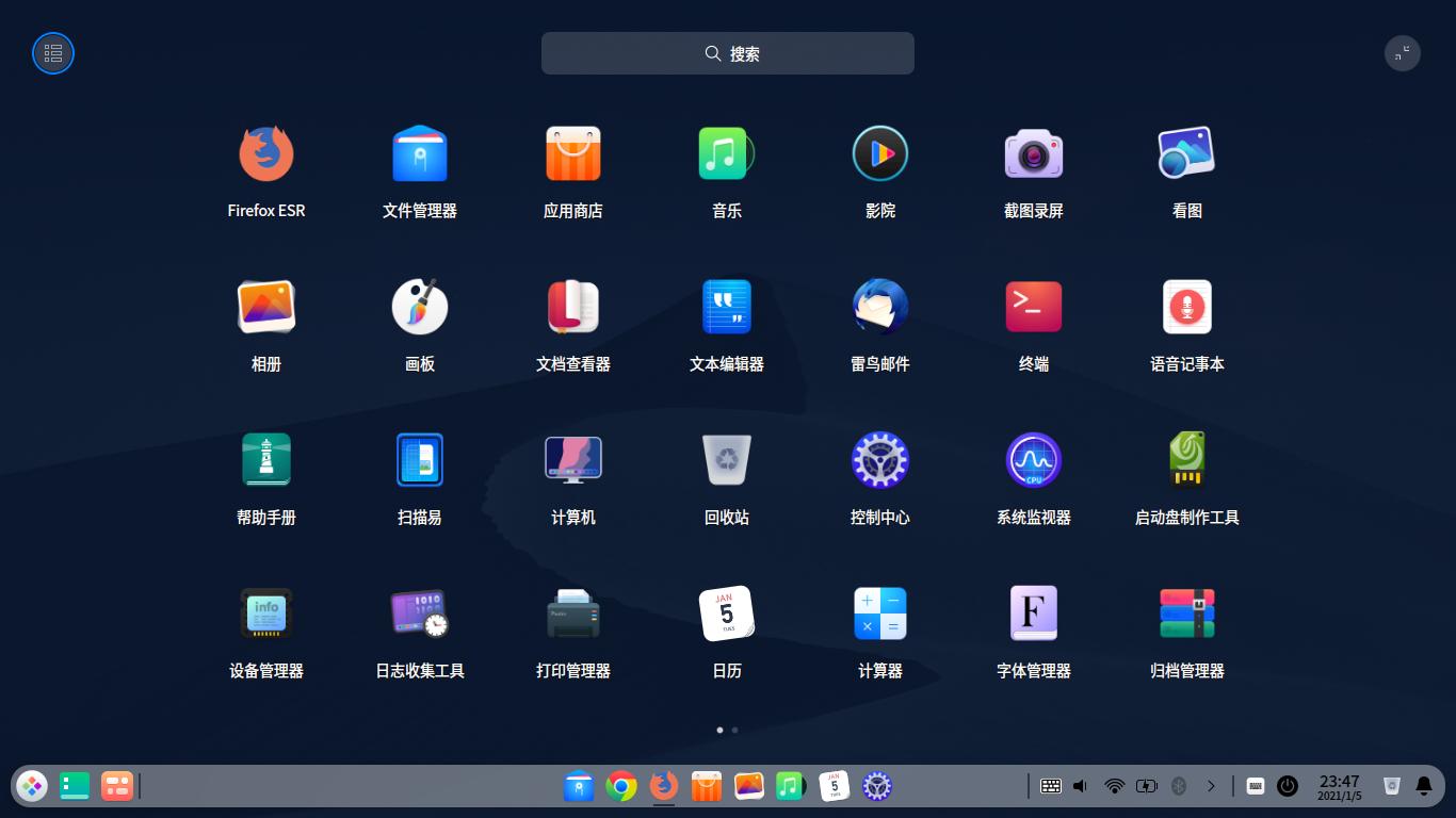

然而我有另外的QQ启动图标。如图2所示。QQ图标

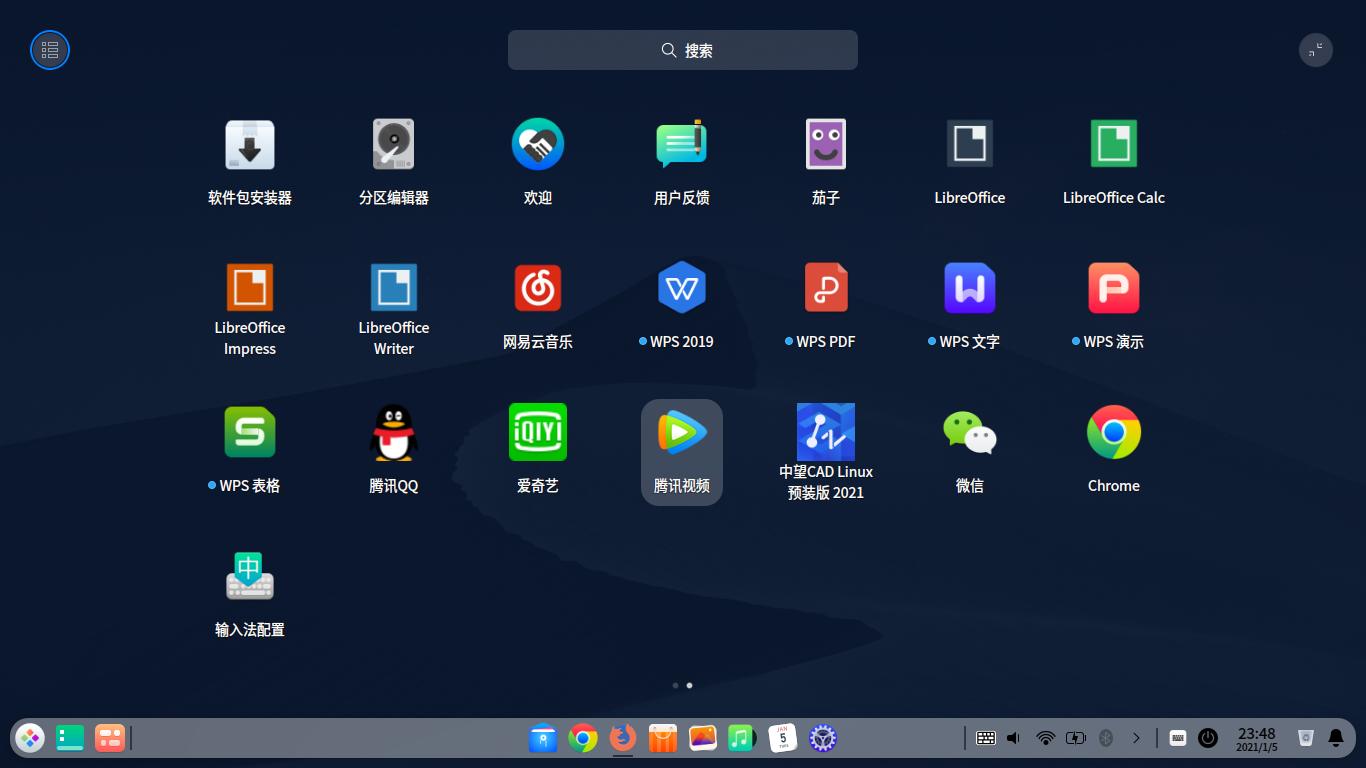

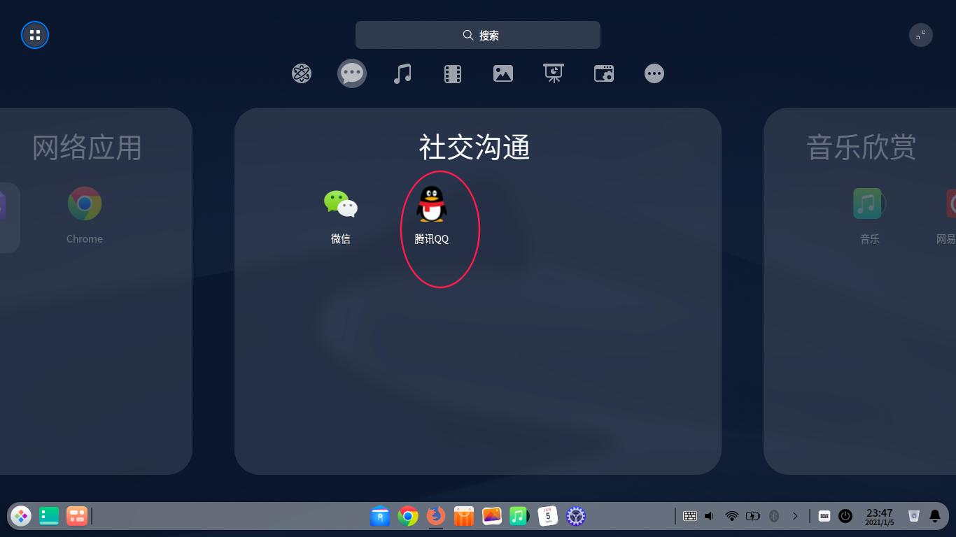

换一个排序方式后,该图标消失。如图3图4所示。页1页2
一旦切换回分类排序,该无名图标又会再次出现。

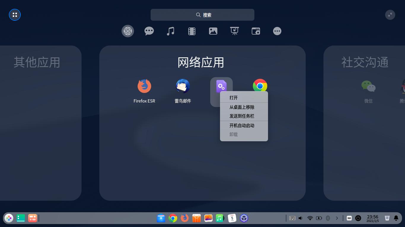

另外,该图标不能卸载。如图5所示。不能卸载

这个图标是个什么?快捷方式吗?
怎么会突然多了这么一个图标?然后又没有名字?还要在分类排序后才出现?

卸下QQ再看
九度十二分
2021-01-06 17:29
/usr/share/applications applications 到这个目录下,看看是什么快捷方式
deepin-mq
2021-01-06 18:32
楼上的办法试试,应该是wine的
嘿_老板
2021-01-07 00:07
我的电脑上有的图标分类显示的时候就是没有图标,就是这个螺丝图标;全部显示的时候就有图标,不知道啥原因。你可以发送到桌面,把文件用记事本打开看看是什么app
2021-01-07 06:12
deepin-mq:
楼上的办法试试,应该是wine的
不是wine,很多应用都有这个问题,qq音乐也是,只要改过desktop就这样了
