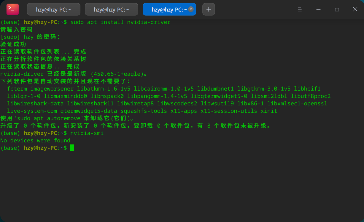

比较奇怪,明明sudo apt install nvidia-driver安装了驱动了,但是nvidia-smi还是会显示No devices were found。是因为驱动的原因吗?

挺旧的入门显卡,我用的命令行安装的驱动好像不太行

你应该用显卡管理器安装。你的图片不能说明你是命令行安装nvidia-driver.
你用显卡管理器,把显卡切换回开源,再安装闭源试试。
如果上面不行,下载nvidia的.run文件安装。这要安装些依赖和干净卸载nvidia驱动 。

如果是700系列以前的显卡,需要安装390以前的驱动
先卸载nvidia闭源驱动:
sudo apt purge nvidia*
然后安装390驱动
sudo apt install nvidia-legacy-390xx-driver nvidia-legacy-390xx-smi

你的卸载不完全:
sudo apt purge nvidia-* libnvidia-*
