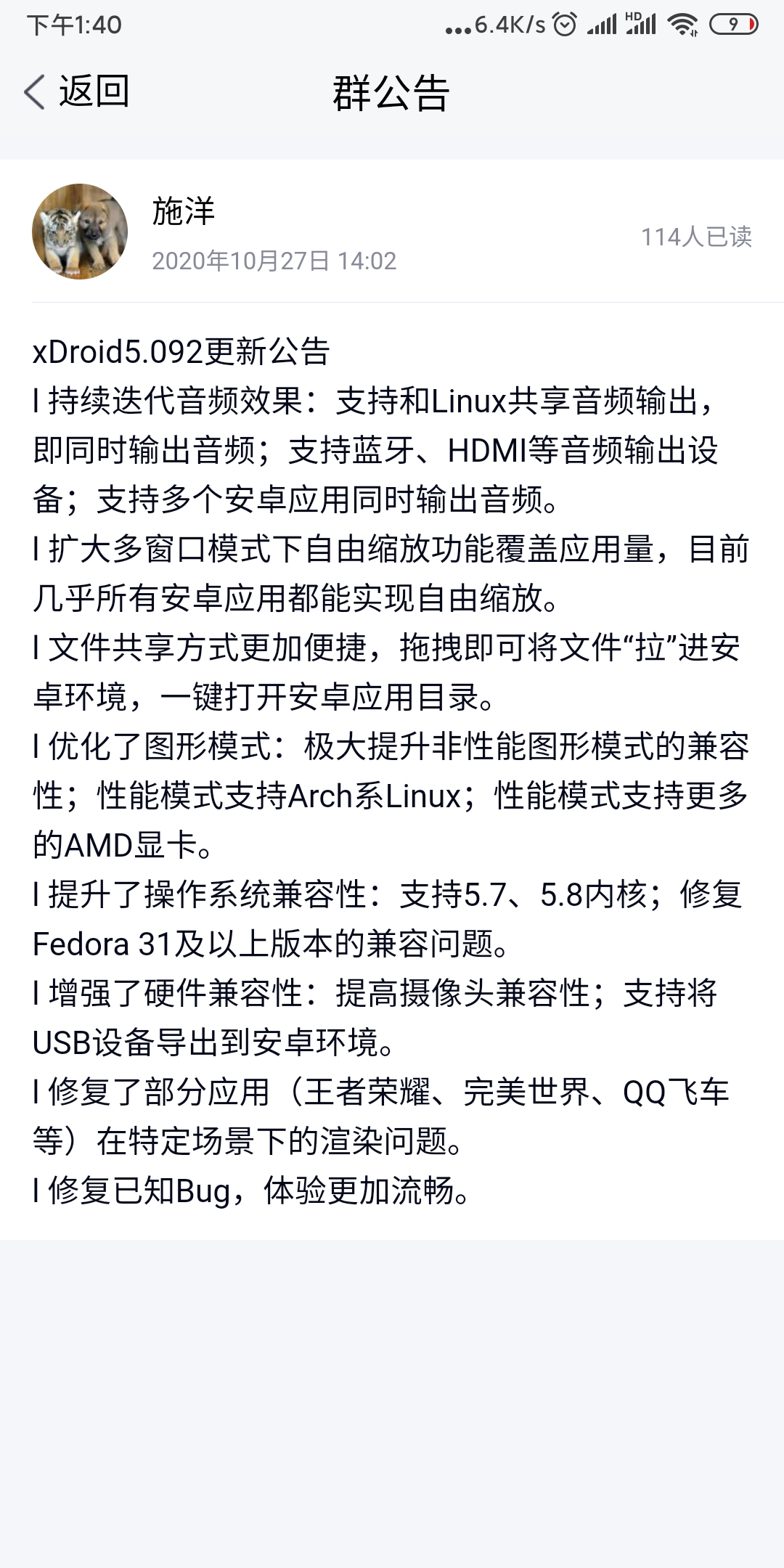

xdroid是支持5.7 5.8 内核的 不过具体怎么样没试过

但是我5.8内核是安装报错的。切到5.4安装使用正常。切回5.8后,无法使用,因为已经装上了,或者就是无法使用。

5.8装不了是内核模块的问题(5.8内核好像不允许binder和ashmem驱动单独作为内核模块加载)
