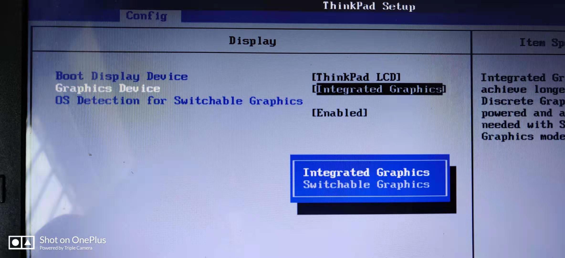

不是N卡,A卡,APU和A卡,所谓的双卡交火可能出问题了,5.4.50可以5.4.70和5.8.14都起不来,直接安装v20.1也启动不了
嘿_老板
2021-01-07 01:24
这个问题解决了,老双显卡的笔记本bios中切换到核显可以跳过这个问题;就是双显卡的问题,现在可以安装5.8.14内核了
