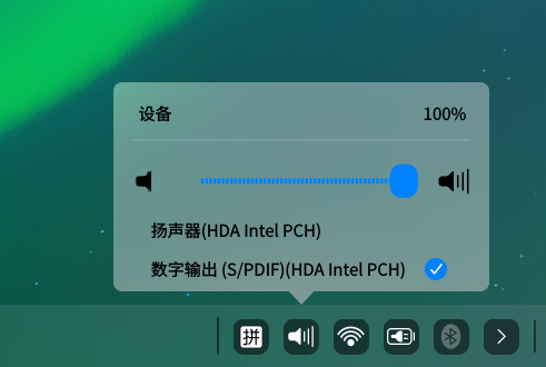

我升级20.1后声卡选择不了。

升级之前是OK的么?
查一下现在的内核是多少。换一个试试也许就好了。

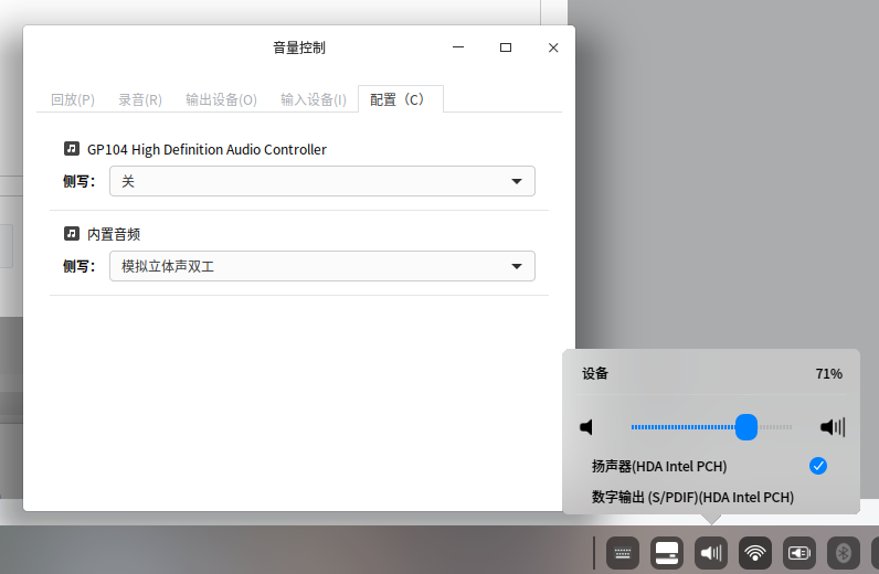

pluseaudio切换

先安装pulseaudio,再切换输出源

sudo apt install pavucontrol
不是PulseAudio,是用来操作PulseAudio的图形工具
这里面就没有其他选项

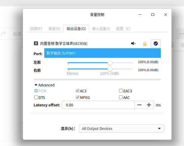

wzb
2021-01-02 07:54
yudi
https://bbs.deepin.org/post/208509 这是个老问题了
设置成这个就行了。现在声音OK了
