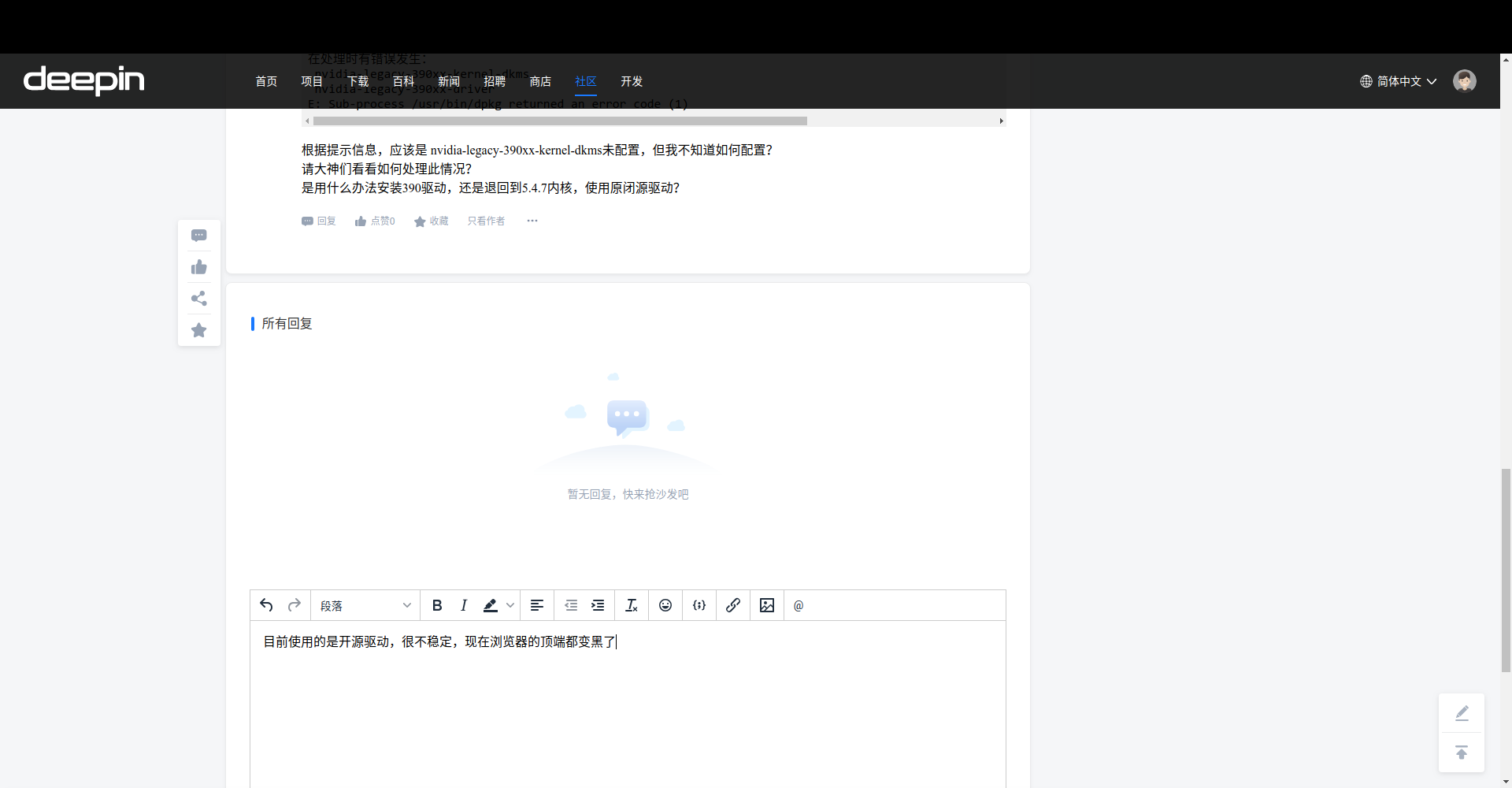

目前使用的是开源驱动,很不稳定,现在浏览器的顶端都变黑了,如下图
