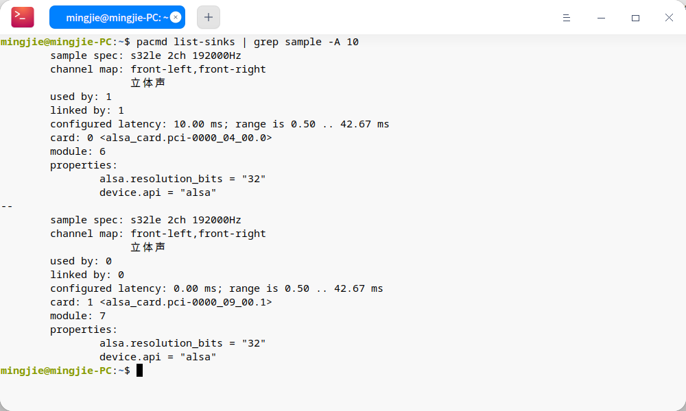

终端输入:pacmd list-sinks | grep sample -A 10
显示:sample spec: s32le 2ch 192000Hz 意味着 用了32位 192Hz。可能显示有误,我设置的是24位 192Hz。而且我的声卡物理参数也最大支持到最高24bit。不知道s32le 从何而来,难道让我的声卡“超频运作”了?

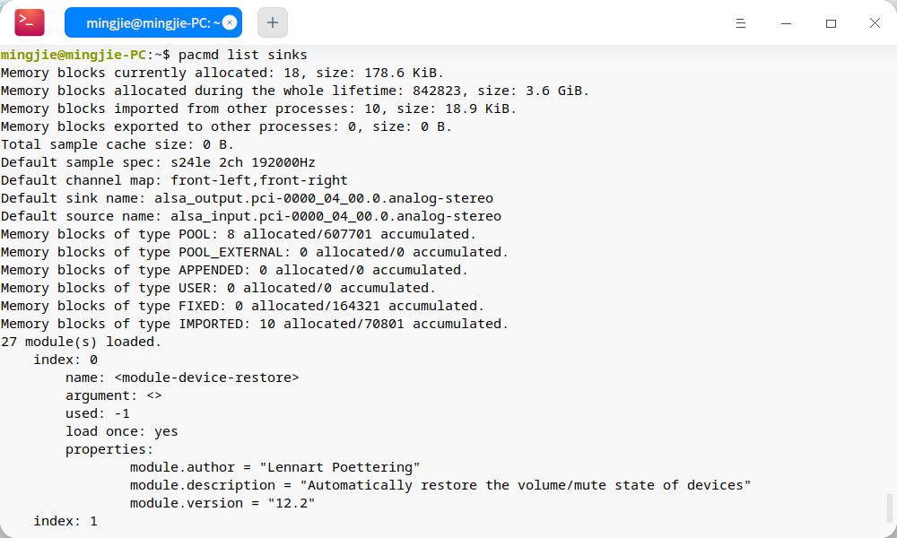

而输入:pacmd list sinks
显示的是:Default sample spec: s24le 2ch 192000Hz,这个值是正确的。
看来第一个命令应该是显示错了。
