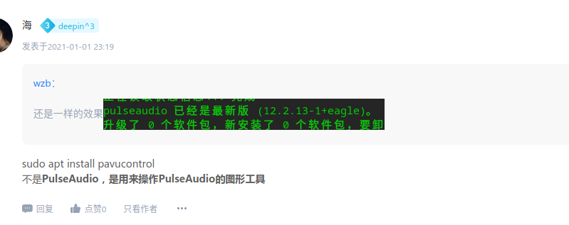

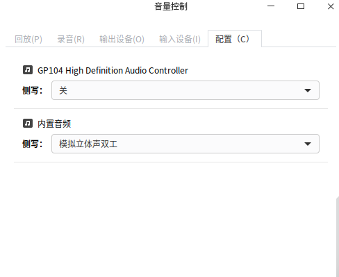

wzb
2021-01-03 06:47
ryanten
2021-01-03 08:56
谢谢大佬,解决了,谢谢
