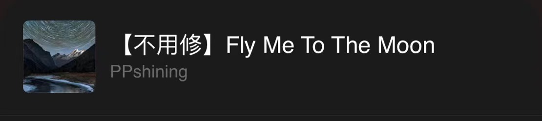

我能播放的是这首:网易云音乐PPshining的播客- 古拉(Gawr Gura)鲨歌+后期
如果不行就多找找多放放看看哪个音乐或视频有声[doge]
