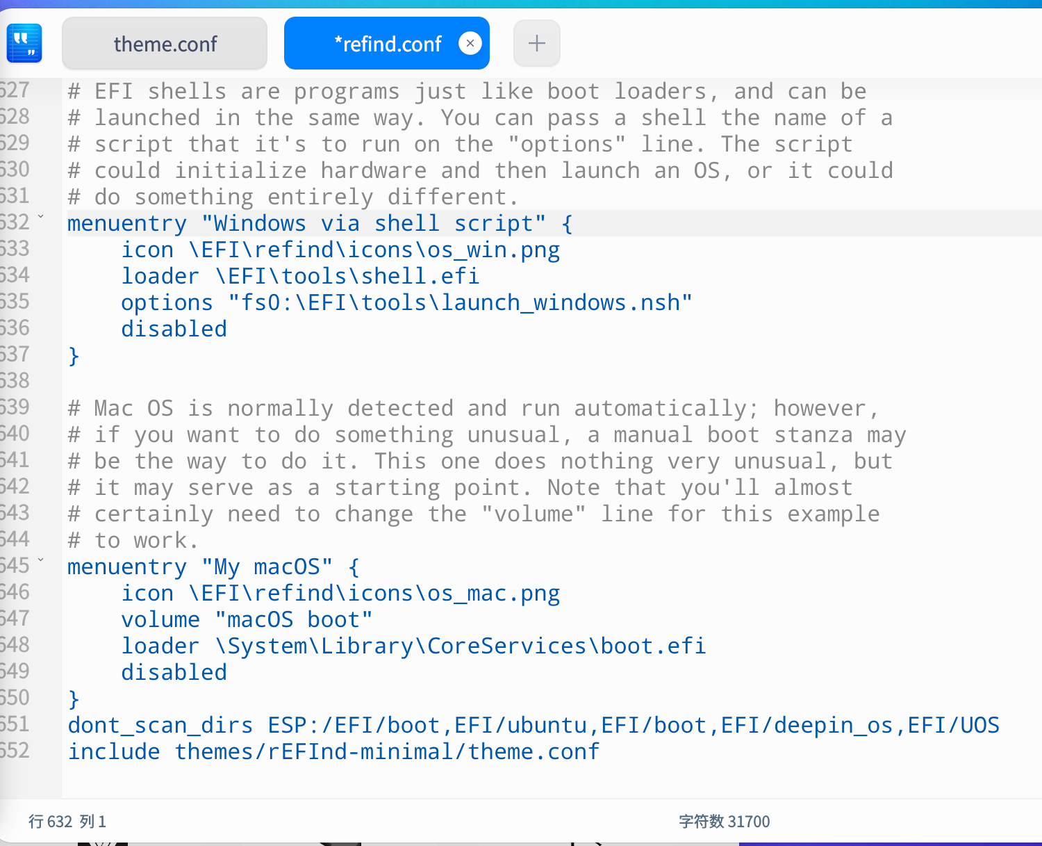

从文件管理器中打开“系统盘-->boot-->efi-->EFI-->refind”,然后右键用管理员身份打开此文件夹,此时双击打开refind.conf文件,弹出窗口时点击显示。
在此文件末尾添加以下内容,表示屏蔽扫描的文件夹启动项,用逗号隔开。
dont_scan_dirs ESP:/EFI/boot,EFI/ubuntu,EFI/boot,EFI/deepin_os,EFI/UOS
其中的boot,ubuntu,deepin_os,UOS都是grub的启动项,所以都屏蔽即可。
这时点击保存重启后,应该只剩下Windows和deepin两个选项了。

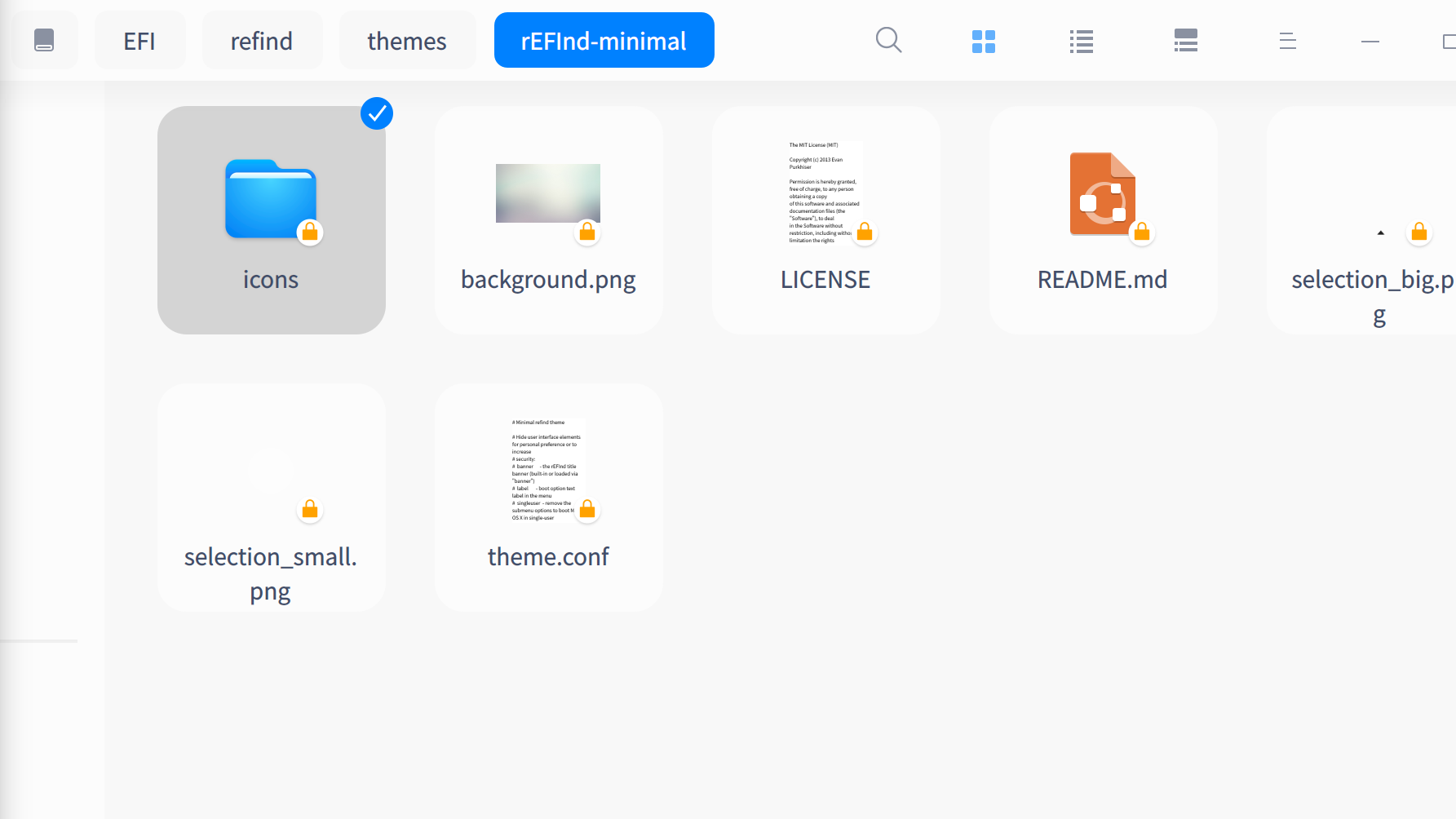

你需要在刚刚那个refind所在的目录下新建一个文件夹,命名为themes,然后将这个主题文件夹复制进去
主题下载地址:
https://github.com/EvanPurkhiser/rEFInd-minimal/archive/master.zip
复制进去后,文件夹结构是这样的
文件夹的名字不可更改,如果你解压出来的文件夹不是这个名字,那么改成这个。
然后在refind.conf文件的末尾添加下面这行
include themes/rEFInd-minimal/theme.conf
重启即可
特别提示,如果更改后无效,说明路径中的文件夹名称不对,认真检查即可。

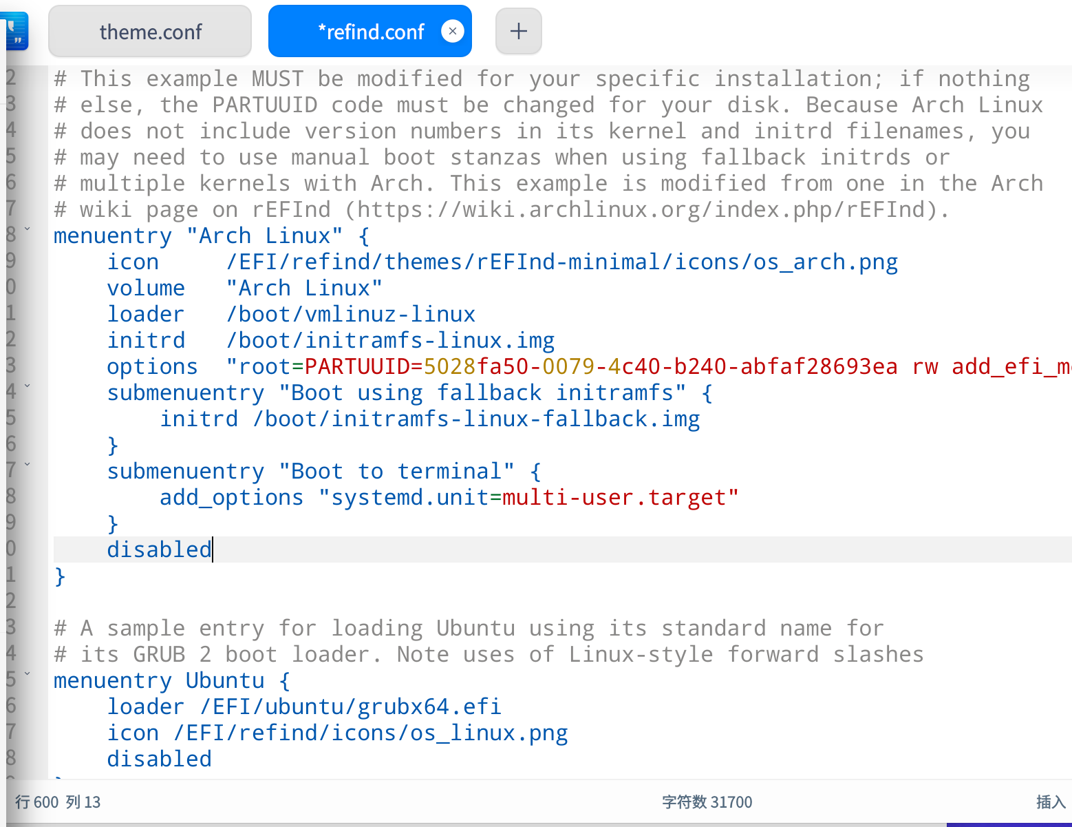

#63
感谢楼主,我的根据教程,还是没有修改成功,请楼主指教,以下是截图
Maicss
2021-07-01 15:45
#64
baijia7:
Refind没有成功启动还是主题修改无效?
其实最新版本20.2.2已经修复了无法使用引导Windows的问题了,你可以升级或者重装最新版试试
baijia7
2021-07-02 09:41
#65
Maicss:
是主题无效。
我安装的就是最新版,Windows无法启动,才找到你的帖子。
修复启动成功后,发现你的主题很好看,但是主题无法应用

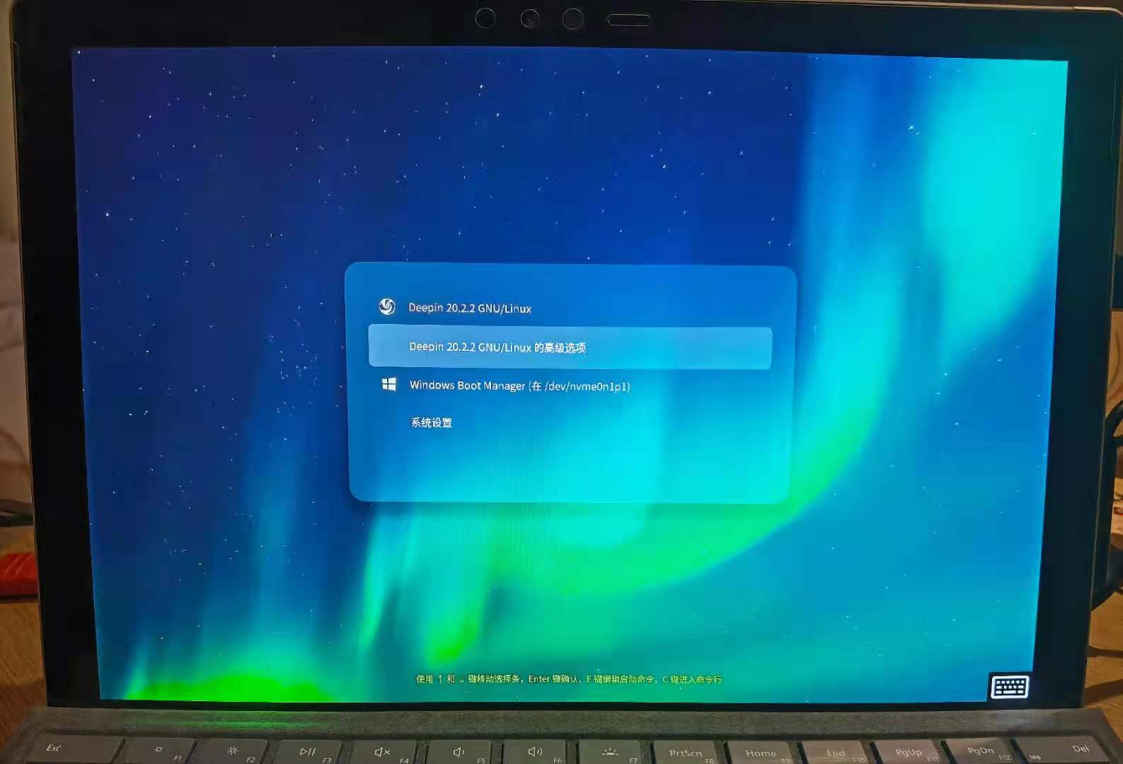

启动界面如下
Maicss
2021-07-02 16:13
#67
baijia7:
启动界面如下
你这还是grub,20.2.2已经修复了windows无法启动的问题了,如果你还是想用一下refind,那就检查一下安全启动是不是关了,默认不支持安全启动。

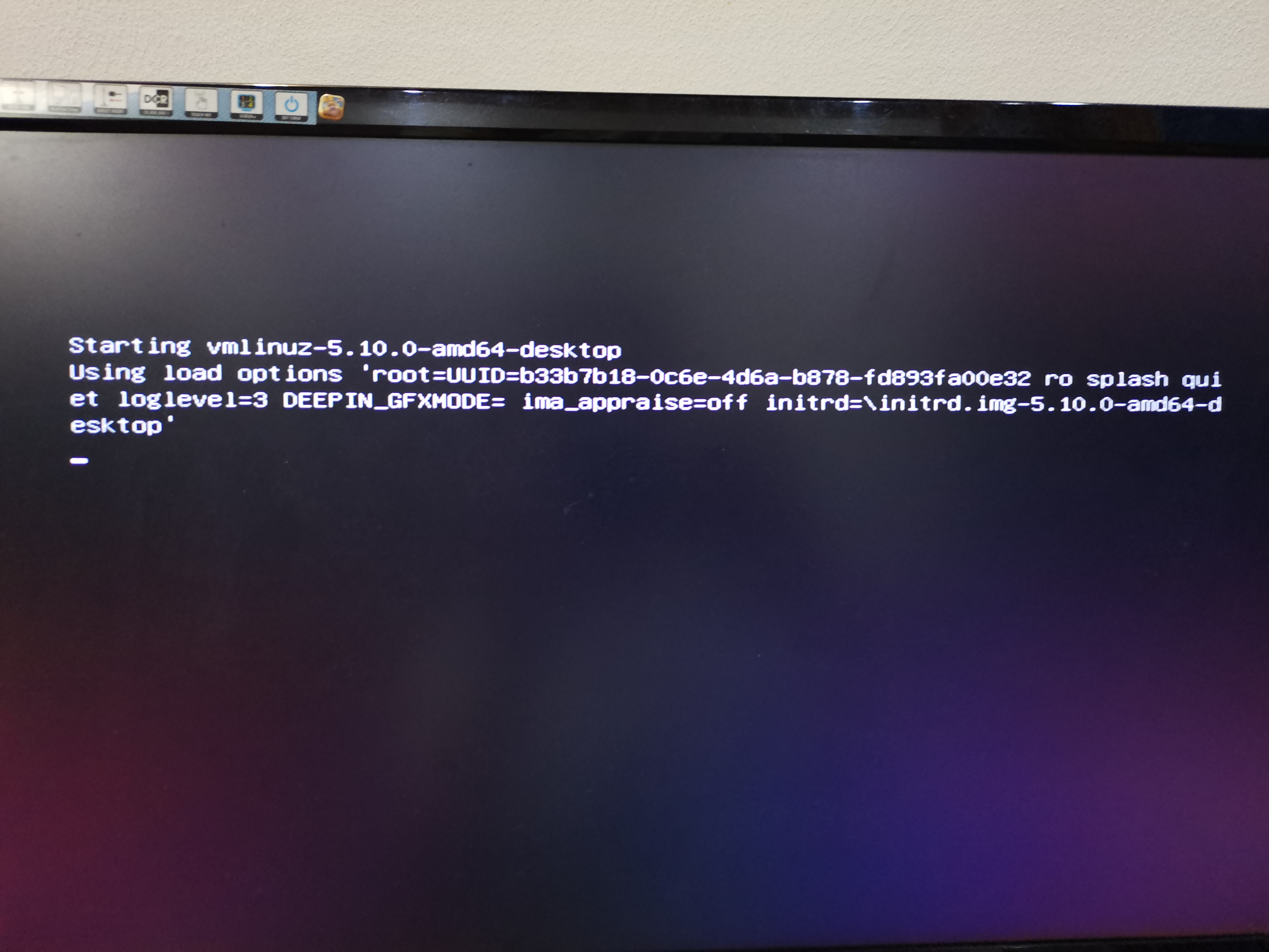

2022-07-19 13:04
#68
感谢大佬的教程,我有两个问题想请教一下:
1、如何更改分辨率?
2、在选择系统之后,进系统之前,有如图所示的样子,请问如何去掉呢?
