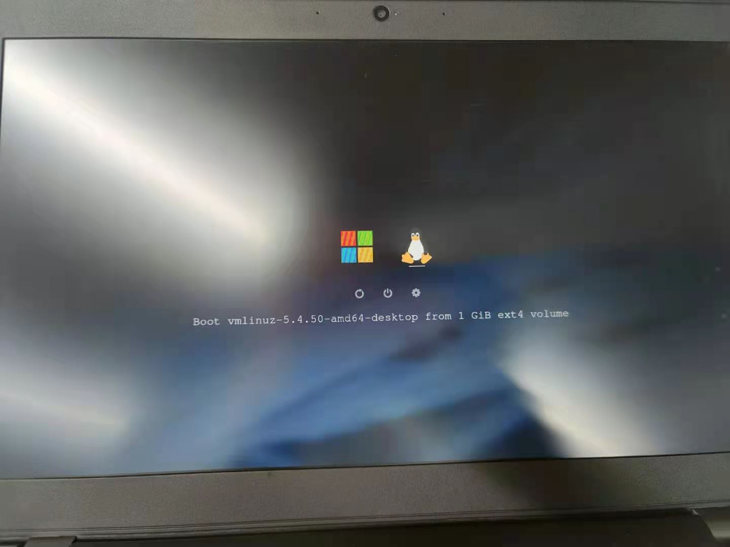

f我这里怎么deepin图标一直识别不出来怎么回事?还有下面这行字能去掉吗?

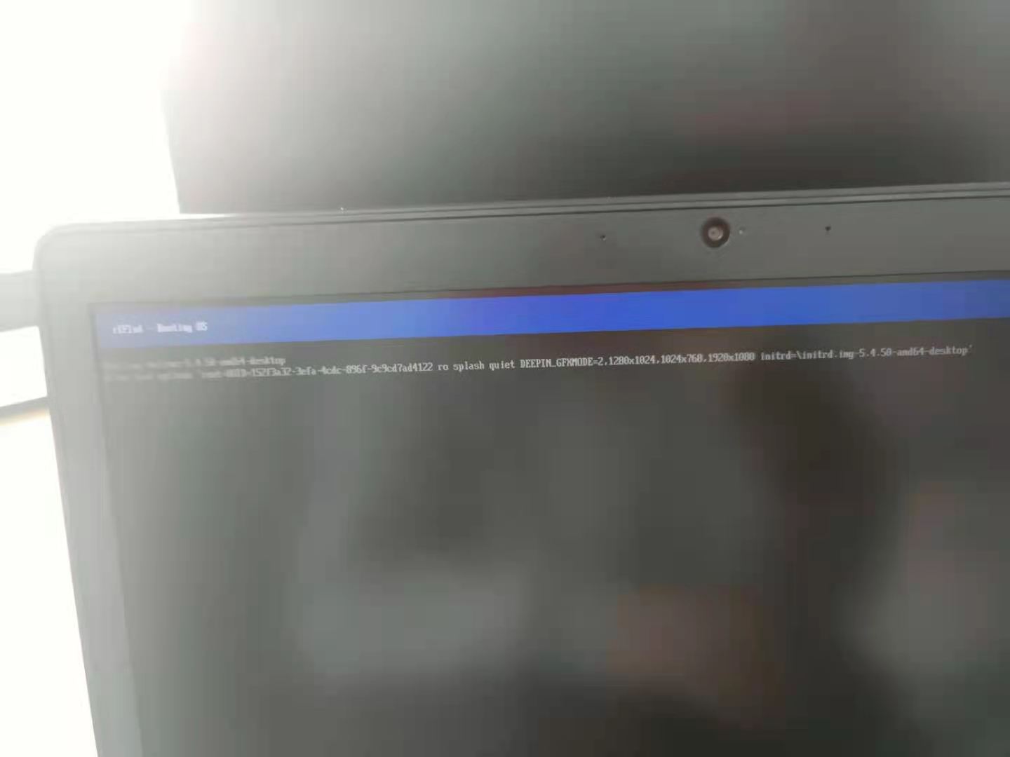

选择启动后出现这个,正常吗?
2 / 4
