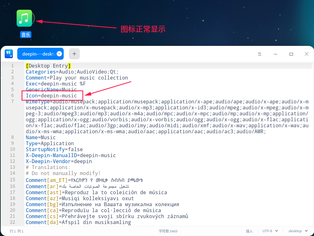

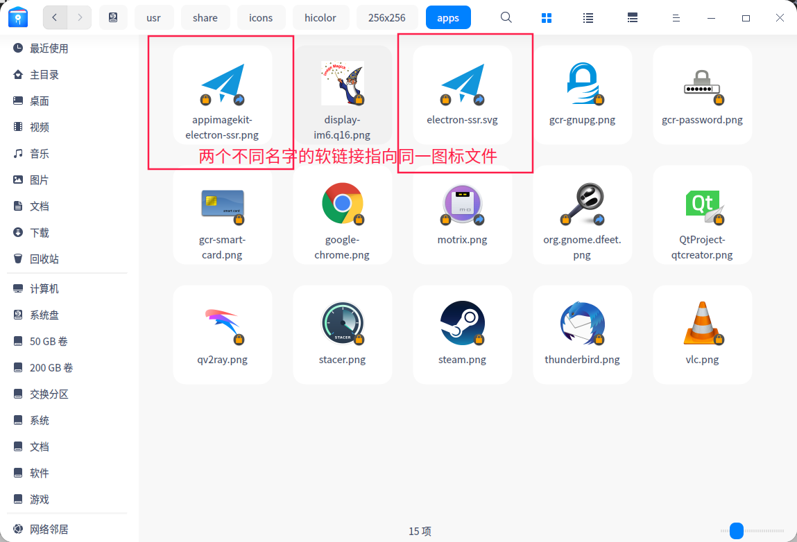

在 Desktop Entry 文件中,Icon=xxxxxxxx 可以选择这个快捷方式的图标。一般可以写绝对路径,或者当图标存在于 /usr/share/icons/ 文件夹下任意位置时,只需要写文件名就可以被读取出来。比如深度音乐的快捷方式,图标就只写了 deepin-music,因为图标存在于文件夹中所以可以被正常读取。

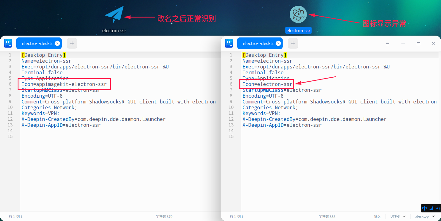

但是图标文件名识别似乎存在 BUG。这里拿 electron-ssr 的图标举例(我不是故意的......手头就这个例子最明显了),事先将 electron-ssr.png 图标放在 /usr/share/icons/hicolor/256x256/apps/ 文件夹下,理论上桌面快捷方式中只要填写 Icon=electron-ssr 即可显示小飞机图标,但是实际显示的是 electron.svg 的图标......只有改名之后才能正确识别......

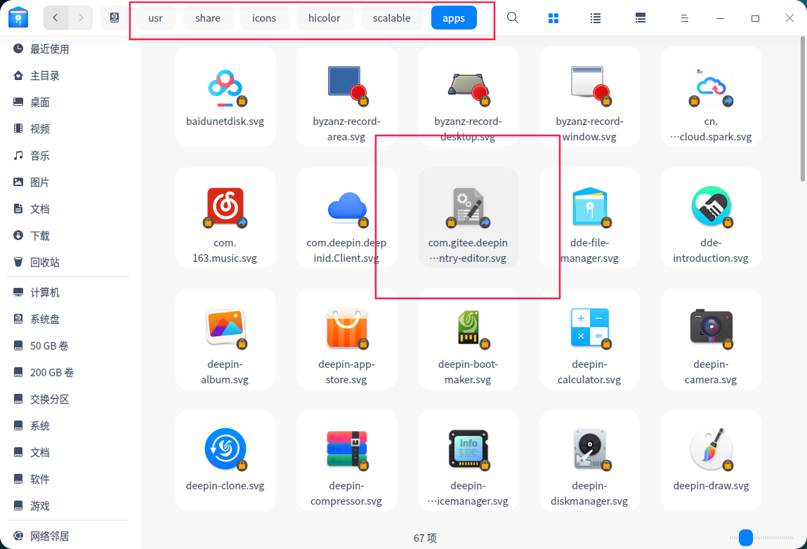

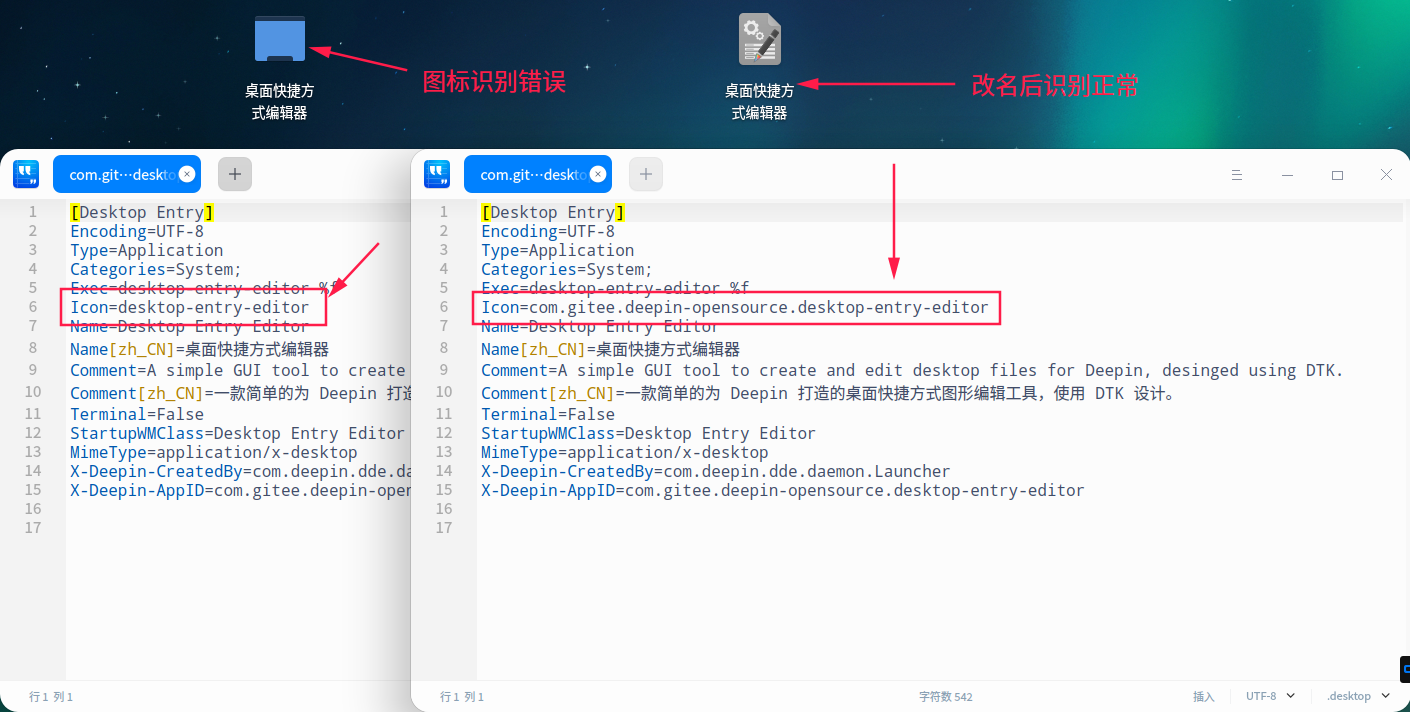

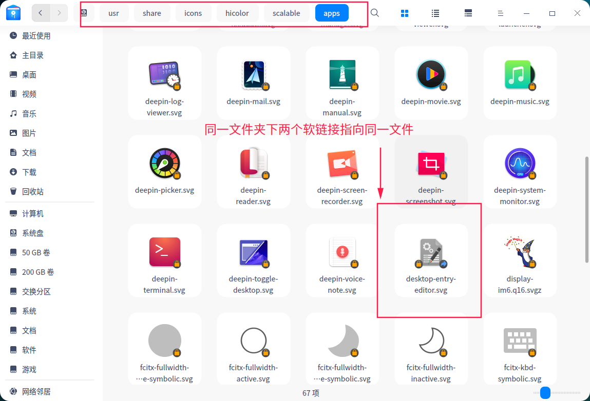

同样的问题还出现在了 desktop-entry-editor.svg 这个图标名识别上。如果快捷方式文件内为 Icon=desktop-entry-editor,则加载的图标错误。实际上显示的是一个名为 desktop.svg 的图标文件,存在于其他主题文件夹。
但是在后面测试中,比如在文件夹里添加一个名为 deepin.svg 的图标,各个软件的快捷方式图标显示却没有任何问题。即使删除了原始图标,也不会加载 deepin.svg ......不是很清楚图标识别具体有什么问题了......目前就发现 electron 开头和 desktop 开头这两种会出问题,希望后面可以修复一下?

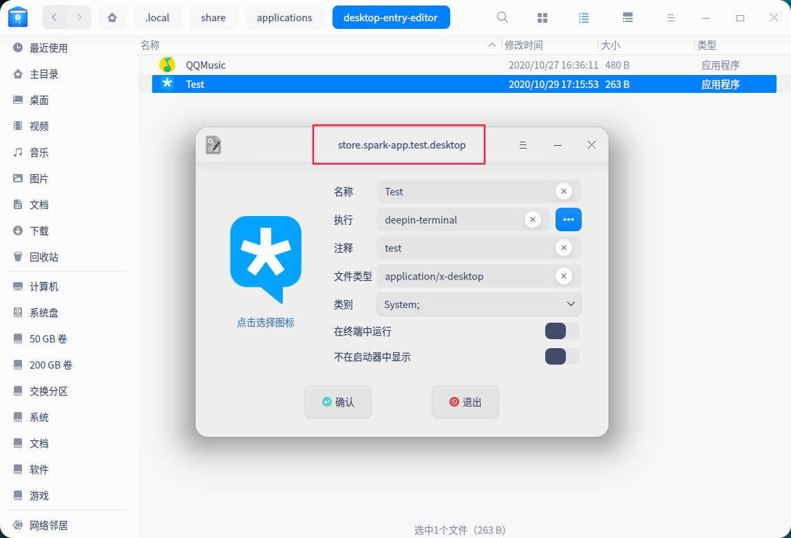

2020-10-30 00:55
除此之外你可以试试以
store.spark-app.*为名字作为desktop打包
然后会发现根本不会在launcher显示。。。

除此之外你可以试试以
然后会发现根本不会在launcher显示。。。 ...
我这里好像可以显示啊......
