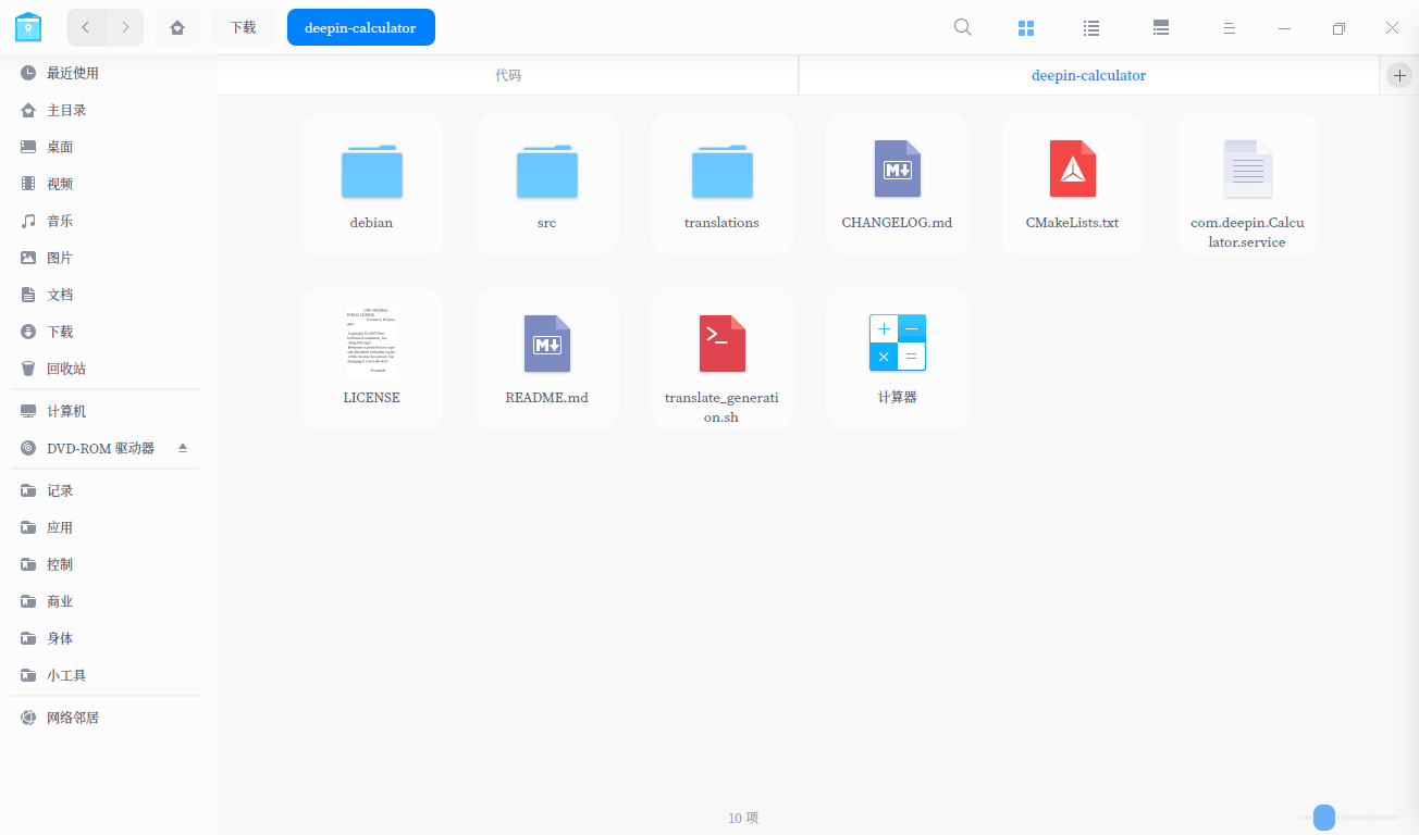

請教个初級的問題:深度在 Github 上的開源代碼如何編譯?譬如計算器,我改了代碼後,按照指示「qmake ..」无法編譯,提示那是个文件夾,而不是文件。然後試了 qmake ../CMakeLists.txt 也不行。
我裝有 Qt 5.12,qmake 也配置好了。不知是怎回事?

  1. mkdir build
  2. cd build
  3. cmake ..
  4. make
Copy the Code
依赖包参考 readme.md

qmake 不能直接用?
走钢丝
2020-10-31 18:13
皇華:
qmake 不能直接用?
喔。。我没前面注意看。似乎里面没有 .pro 工程文件。没有它是无法这样生成的。

對,亦无 .ui 文件。我剛從 Github 上拖下來時,就覺得不對勁。
cmake 又告訴缺 dframeworkdbus 包。
罷了,不弄了,估計深度僅僅上傳了一部分程序碼。
