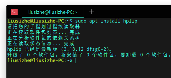

不会吧不会吧,我的 Deskjet 1112 都可以呀。。。
deepin 不是自带 hplip 吗,连上打印机,在打印机配置选择你的系列就行。
你的应该是 1210 Series 吧。。。
