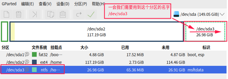

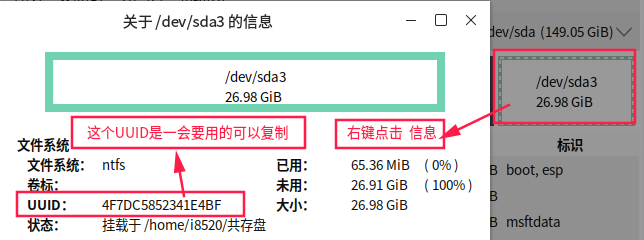

其实这个很简单我们需要用一个分区工具 来查看分区 名 和 UUID

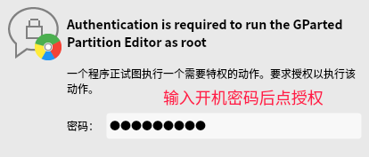

1. 运行 gparted 输入 开机密码 确认

接下 来打开终端 输入如下命令 假设挂载 在主目录下 /home/$USER/Windows
mkdir -p /home/$USER/Windows
sudo mount /dev/sda3 /home/$USER/Windows

[区分大小写]这时会打开配置文件 下面是我的 方法就是这样
#UUID=4F7DC5852341E4BF /home/用户名/Windows ntfs defaults 0 2
UUID=4F7DC5852341E4BF /home/i8520/Windows ntfs defaults,nls=utf8,umask=000,uid=1000,gid=1000 0 0
# ntfs defaults,nls=utf8,umask=000,uid=1000,gid=1000 0 0 这部分是不变的

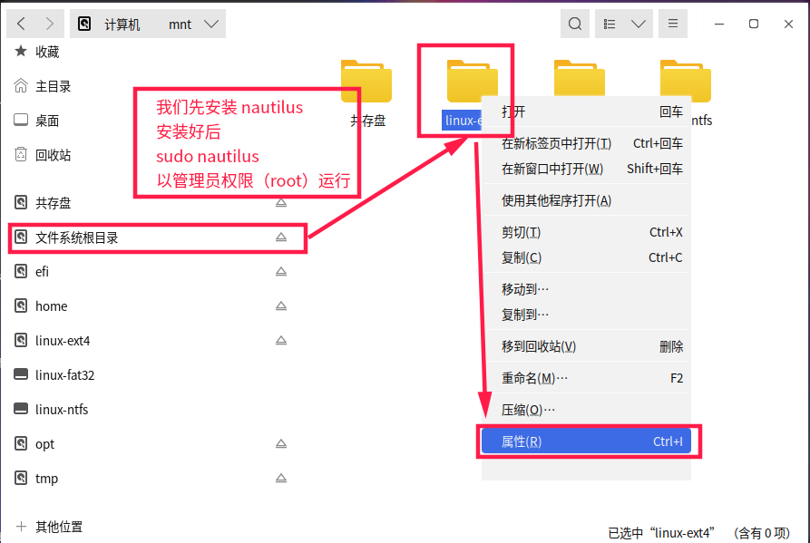

挂载EXT4
安装 nautilus

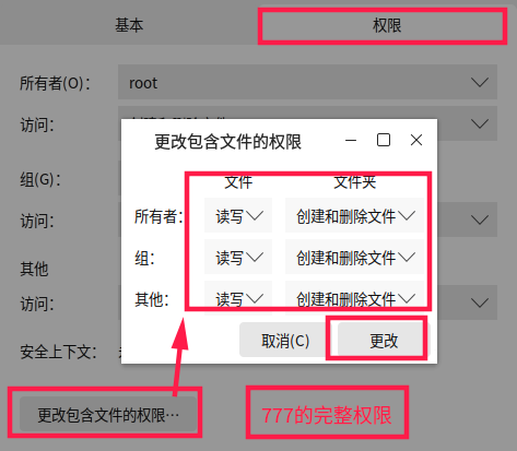

改完以后就是当前用户 最高权限 可读可写可删除

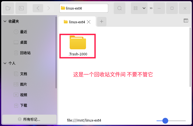

这是一个回收站文件夹 不要动里面的东西,要不然清理回收站时会出错
