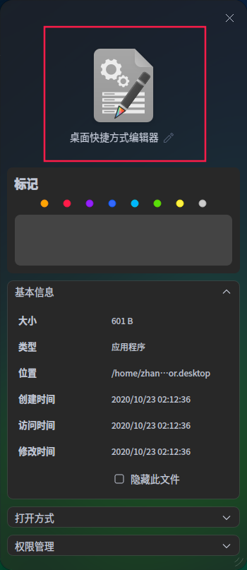

:svg 制作时,要保证最后各元素组合成整体,尽量提供多个分辨率版本,避免出现缩放时元素偏移等问题。果然还是转成 png 比较方便啊......
如图,制作出来的 svg 在 Inkscape 显示效果是正常的,导出 png 正常,在看图中预览也正常。
但是在 dde-launcher 中显示时,部分被组合裁剪操作隐藏掉的部分会显示出来,笔刷颜色显示也不正常。
这个问题在文件属性窗口中也存在,笔刷的颜色没有正确识别,渐变灰色显示为纯黑色。
疑似是因为我把图标放在了 scalable 文件夹中,初始分辨率为 512x512,在各个窗口中进行缩放显示的时候会出现这个问题。不晓得这种问题是出在图标加载上,还是说图标制作本身的问题?

启动器图标我一般用128x128的,试试这个分辨率的图标是否还有问题。
已解决:svg 制作时,要保证最后各元素组合成整体,尽量提供多个分辨率版本,避免出现缩放时元素偏移等问题。果然还是转成 png 比较方便啊......
