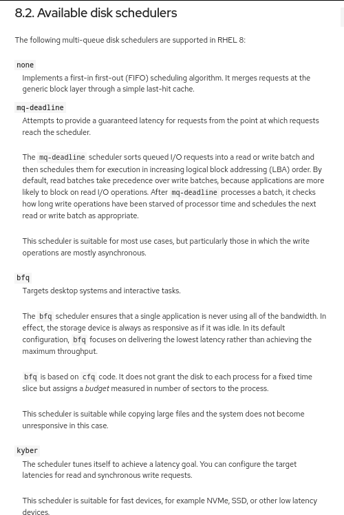

今天发现 redhat 的文档上有更详细的说明
我是普通 SSD,又是桌面,该用哪个?@jingle

Chapter 8. Setting the disk scheduler

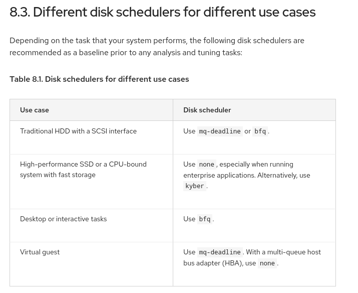

走钢丝
2020-10-20 21:01
https://bbs.deepin.org/post/203997
https://bbs.deepin.org/user/13508
https://bbs.deepin.org/user/10700
大佬来说说。对我来说应该是 bfq 最好吧?
