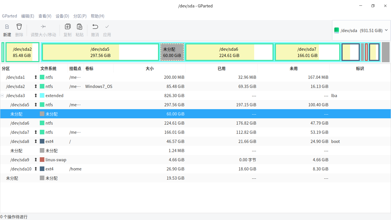

目前情况是我的电脑安装了win7和deepin20系统,但是deepin作为开发磁盘不太够用,索性将win7下的一个盘分出来了60G+20G(分别两个盘分出来的),在live模式下把这两个盘删除设置为了<未分配>状态,接下来该怎么做不太会了,想着把60G分给/,20G分给/home,我的磁盘挂载顺序如下图,希望各位大佬帮个忙~
分别是60G和1最下面20G的未挂载。
如果不能分配给/home和/的话怎么在deepin下面是用呢?(两个未挂载均可以格式化为btrfs文件系统)

你这个需要把60G未分配分区后面两个ntfs分区前移,60G分区必须和/目录分区直接相邻,至于20G分区要挂载为home分区就非常简单,直接拓展即可。
注意:要拓展/分区和/home分区必须在live系统里面操作!
