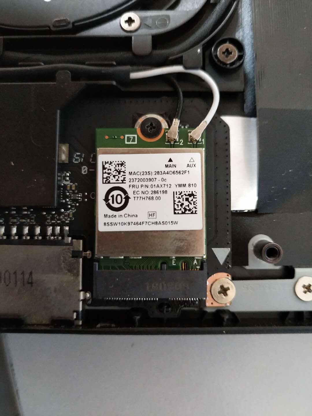

## 个人所用的环境
笔记本: 小米Ruby2019 15.6集显版
## RTL8821CE在linux上的问题
默认情况下linux内核并不支持rtl8821ce无线网卡的,并且就算通过源码编译 https://github.com/tomaspinho/rtl8821ce,或者通过https://my.oschina.net/mistylinux/blog/4523799 暂时解决了在linux上网卡使用问题,但它的网速也些宁人堪忧,反正在linux上就是不太好使,目前个人已知的,在linux内核5.8以上几乎这块网卡就没办法整驱动了,需要等待大佬出新的解决方案.
## 物理解决办法,换网卡
之前尝试过更换过某个型号的网卡,但发现更换后,开机几乎没什么反应,如果有人与我环境一样,应该也会遇到这个现象,就在今日,一次偶然的情况下,不死心的再次尝试更换网卡(公司领导拆机多出来的),物理大小是一样的. 这个网卡的型号在系统上看是RTL8822BE,网卡上看是01AX712,几乎不需要任何转接,就当原装安装就可以了,linux下默认支持可用,方便快捷,而公司领导更换后的无线网卡是英特尔Intel AX200 逻辑上,我的本应该也能使用,但最近没考虑换了,就作罢,有更换成这块网卡的,并且环境与我一样的,可以交流下
> 英特尔Intel AX200 于晚间下班时装机测试了一下,完美更换deepin v20上可正常识别
