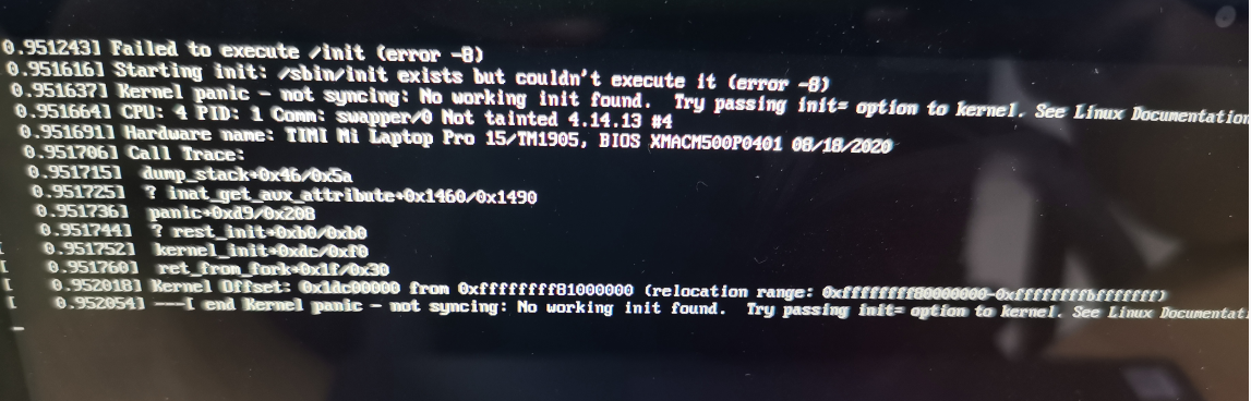

使用ventoy制作live启动盘(deepin-live-system-2.0-amd64.iso)无法进入系统, 提示错误, 但是系统安装启动盘就可以进入
错误如下

顶,我也遇到了这样的问题。deepin进不去,用live,live进不去,安装的Ubuntu。

天下无双有我
2020-10-14 00:06
你这个问题,我也遇到过。应该是Deepin的Live系统和Ventoy的兼容问题,不能成功引导Live系统。
我的解决办法:找了一个小容量的U盘,就Deepin提供的U盘制作工具,制作了一个Live系统。这样制作的Live系统使用完全没有问题

用v20的live制作u盘启动我的问题依旧, 最后用15.11制作启动盘,进入15.11的live问题解决

用ventoy放入v15.11或者ubuntu的的iso, 制作usb启动盘, usb启动进入图形界面(非安装, 选那个不安全的图形界面还是什么来着), 就是live系统
v20的live我总是进不去总报错
