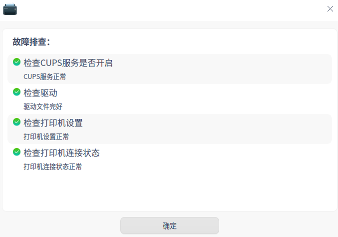

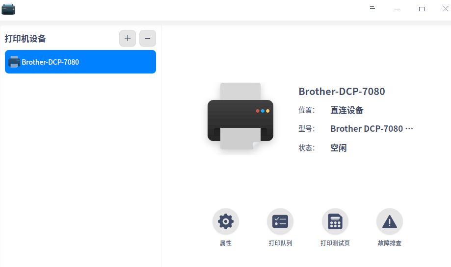

我使用的兄弟打印机DCP-7080,电脑连接后便成功添加,而且也能打印。但是却不能使用打印机的扫描仪功能。所以我想是不是驱动的问题,就安装了兄弟打印机的官方驱动。以前使用DEBIAN系统,曾有个安装兄弟打印机官方驱动的经验,这个不成问题。问题是,安装完成后,不但扫描仪仍然不能使用,打印也出了问题。开始是,打印了30多页的文档,第1、9、12、20页没有出来。后来是,一页也打不出来,电脑却给提示:“XXX文档打印完成,请及时取走纸质文件”。真是让人一头雾水。查看了打印管理器,里面并没有任何异常情况。

已经发现菜单上有打印管理和扫描管理了,但是扫描管理说,它找不到扫描设备。这是因为没有驱动。怎么安装驱动呢?官网上的驱动我装不上,都不适用于arm64架构。

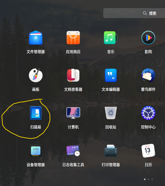

已经发现菜单上有打印管理和扫描管理了,但是扫描管理说,它找不到扫描设备。这是因为没有驱动。怎么安装 ...
uos 那个有毛病,用deepin的 扫描易
扫描易也不易。
