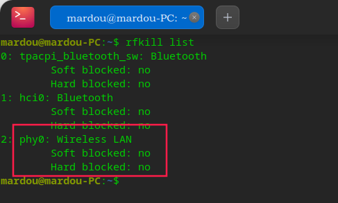

你从终端上输入:rfkill list 看看无线模块开关情况,如果都能显示“no”,那说明无线模块的“软开关”都是打开的,否则就是“off”即关闭。红框内的正是内置无线模块中无线网卡工作状况:正常。

好像有个选项是yes

但是键盘上的Fn+F3 根本没有反应,完全不知道哪里出了问题

好像有个选项是yes
你的无线模块"wireless Lan"中的“hard blocked”j yes.这就是导致你无线网上不能工作的原因。
至于键盘上的组合键没有反应,我当时也是这样的情况。你再确认一下,是否在win环境下能正常使用无线网上的。
