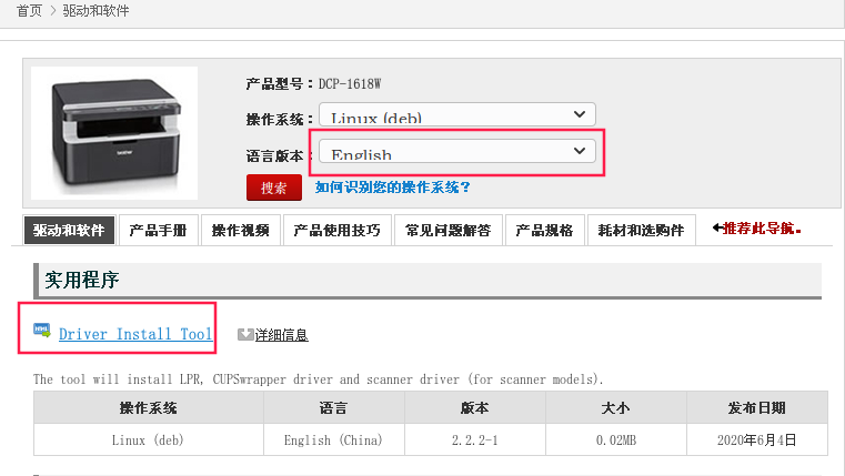

在兄弟(中国)网站上下载对应的驱动。https://www.brother.cn/ ——销售与服务——服务及下载——搜索你的打印机(输入打印机型号dcp-1618W),进入该型号的驱动下载所在页面,如图1所示。
图1
特别提醒:必须选择语言版本为“English”,搜索得到驱动文件:Driver install tool(和该型号打印机的其他关于扫描和复印的驱动均为deb格式文件,可直接下载安装。如图2所示。
图2

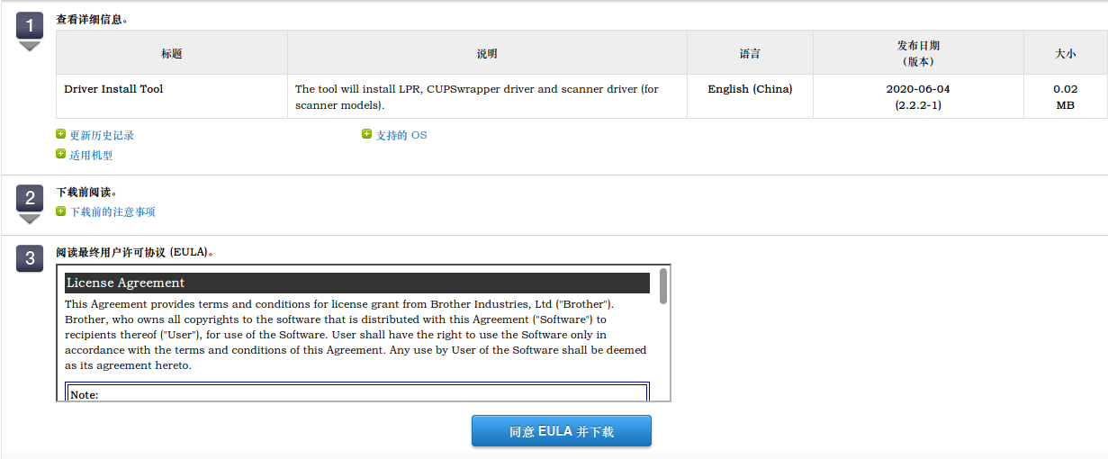

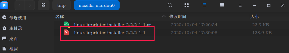

并下载“linux-brprinter-installer-2.2.2-1.gz”这个文件。如图3所示。
图3
2.2 驱动安装

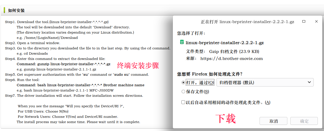

打开驱动文件或解压后的所在文件夹,然后在此打开终端。如图4所示。
图4

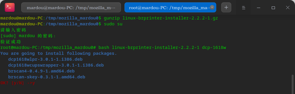

在终端输入:gunzip linux-brprinter-installer-2.2.2-1.gz
即将gz文件解压。
在终端输入:sudo su
请输入密码:××××××
在终端输入:bash linux-brprinter-installer-2.2.2-1 dcp-1618w。其中linux-brprinter-installer-2.2.2-1是下载文件解压后的驱动文件,dcp-1618w是要安装驱动的打印机型号。如图5所示。
图5
此时会出现提示:
You are going to install following packages.
   dcp1618wlpr-3.0.1-1.i386.deb
   dcp1618wcupswrapper-3.0.1-1.i386.deb
   brscan4-0.4.9-1.amd64.deb
   brscan-skey-0.3.1-1.amd64.deb
OK? [y/N] ->y(请在此处输入y)
直到安装完毕。

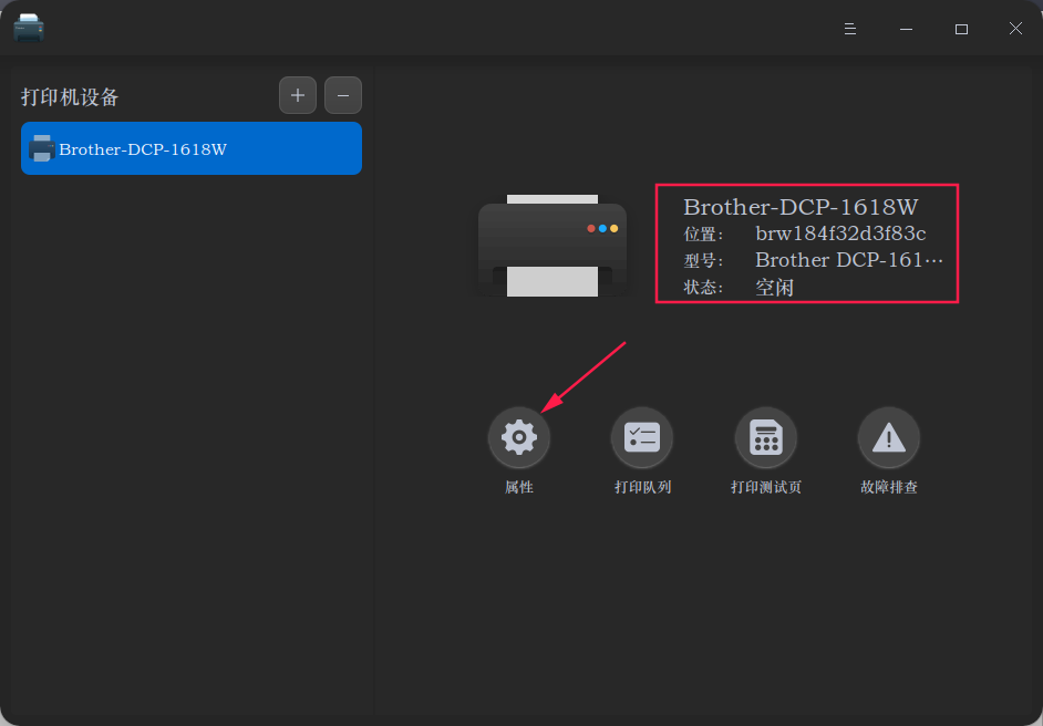

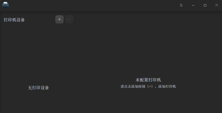

打开“打印机管理”工具,如6图所示。
图6

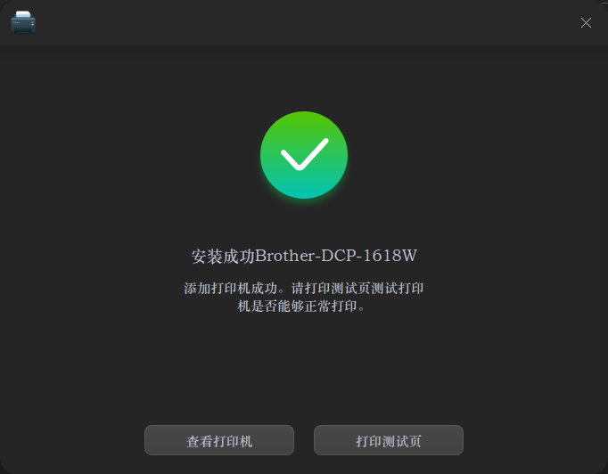

在这个窗口,点击“+”安装打印机。提示安装成功。
特别说明,这里所指的安装成功是指用数据线将打印机与电脑直接连接起来并能实现的打印。如图7所示。
图7

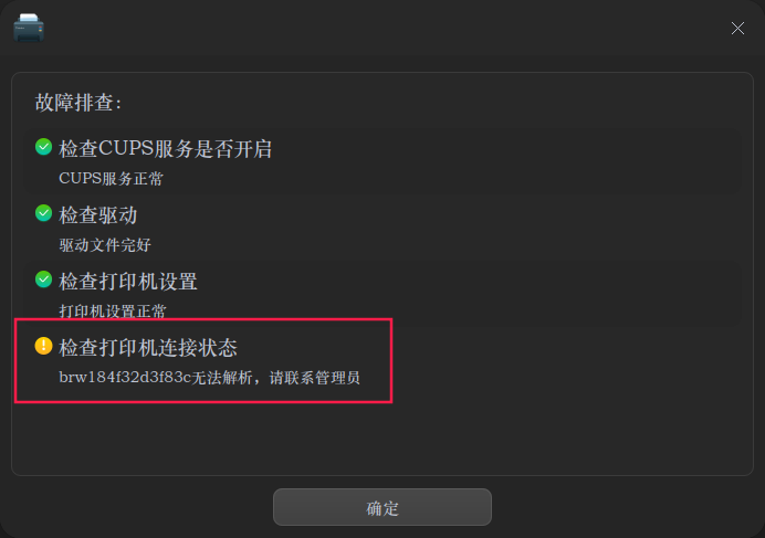

在安装驱动后,从图7中“查看打印机”路径进入,查看打印机相关信息(如图8所示)。
图8
在上图中“故障排查”中看到如下图示,
其中“检查打印机连接状态”提示无法解析,说明打印机并非与本电脑有效连接,如图9所示。怎么办?
图9

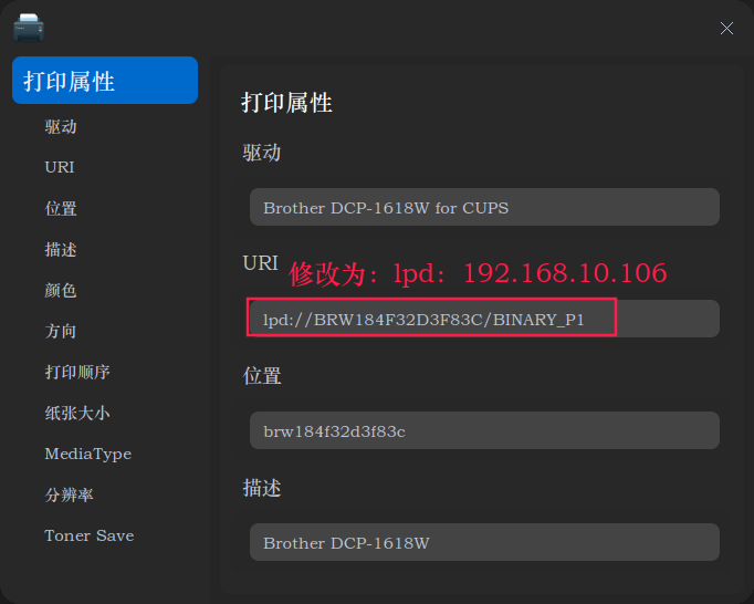

从“打印机设备”的属性进入,修改打印机网络位置,即输入打印机在局域网内的IP。如,我的打印机局域网IP:192.168.10.106,具体如图10所示:
图10

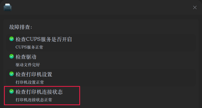

修改后再查看打印机的“故障排查”,如图11所示。
这时,“检查打印机连接状态”显示为“打印机连接状态正常”,也就是说,你的电脑可以使用这台在局域网内的打印机了。
图11
