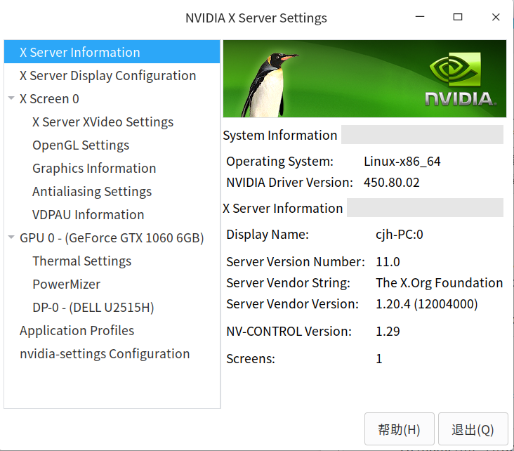

最终解决方法如下:
1.进入系统
在GRUB界面在在splash quiet后面加了acpi_osi=Linux nomodeset”进入系统

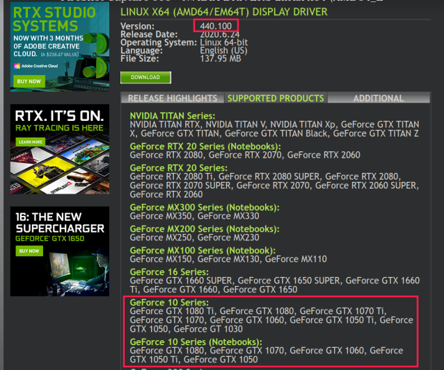

在NV官网下载好符合显卡型号的驱动,建议改个文件名方便查找,例如"r.run"放在你找得到的地方
我放在了/home/用户名/Downloads内
2.卸载开源驱动
终端
  1. su
Copy the Code
进入root模式,然后卸载开源驱动
  1. sudo apt autoremove  nvidia-*
Copy the Code
3.禁止nouveau驱动
  1. sudo dedit /etc/modprobe.d/blacklist.conf
Copy the Code
弹出的框内粘贴如下内容:
  1. blacklist nouveau
  2. blacklist lbm-nouveau
  3. options nouveau modeset=0
  4. alias nouveau off
  5. alias lbm-nouveau off
Copy the Code
然后保存、关闭,接着重启
4.安装闭源驱动
我的重启后直接是没办法进入系统的,卡在了图形界面启动,我直接进入了恢复模式
输入密码后
  1. cd /home/用户名/Downloads
  2. sudo chmod a+x r.run
  3. sudo sh r.run
Copy the Code
一路yes,安装完成后重启,成功进入系统
