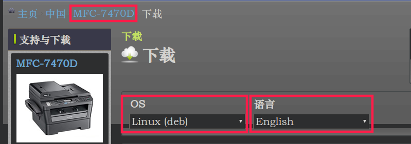

https://support.brother.com/g/b/downloadlist.aspx?c=cn&lang=zh&prod=mfc7470d_as_cn&os=128&flang=English
这个不是吗?

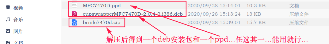

brmfc7470d.zip

非常感谢您的热情回复。
可能是我表达不太清楚,我目前的问题是驱动安装正常情况下没法打印。在打印机管理器里总是显示暂停,
点开始马上就又显示暂停。(因为我之前就是用这个驱动可以打印,所以我觉得不是驱动问题)
另,刚刚我使用大佬提供的PPD文件安装后还是同样的问题。
