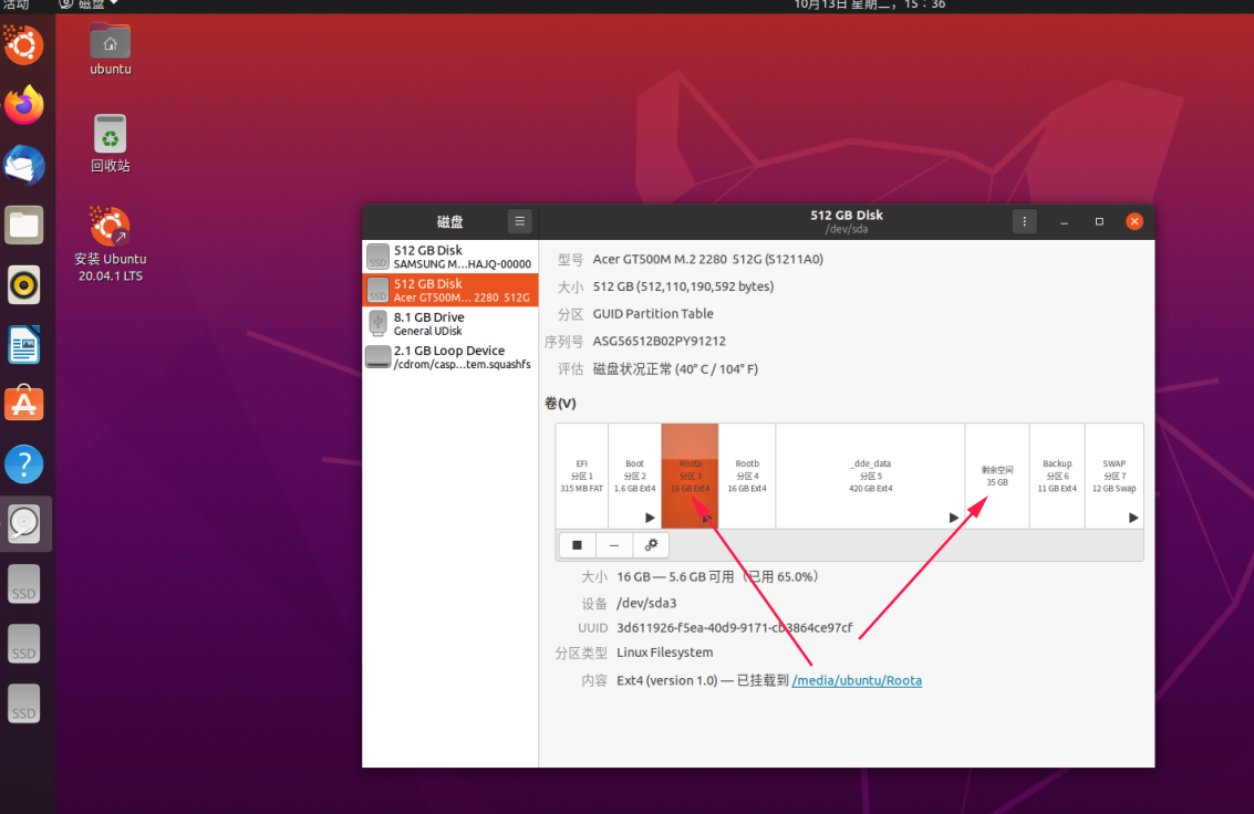

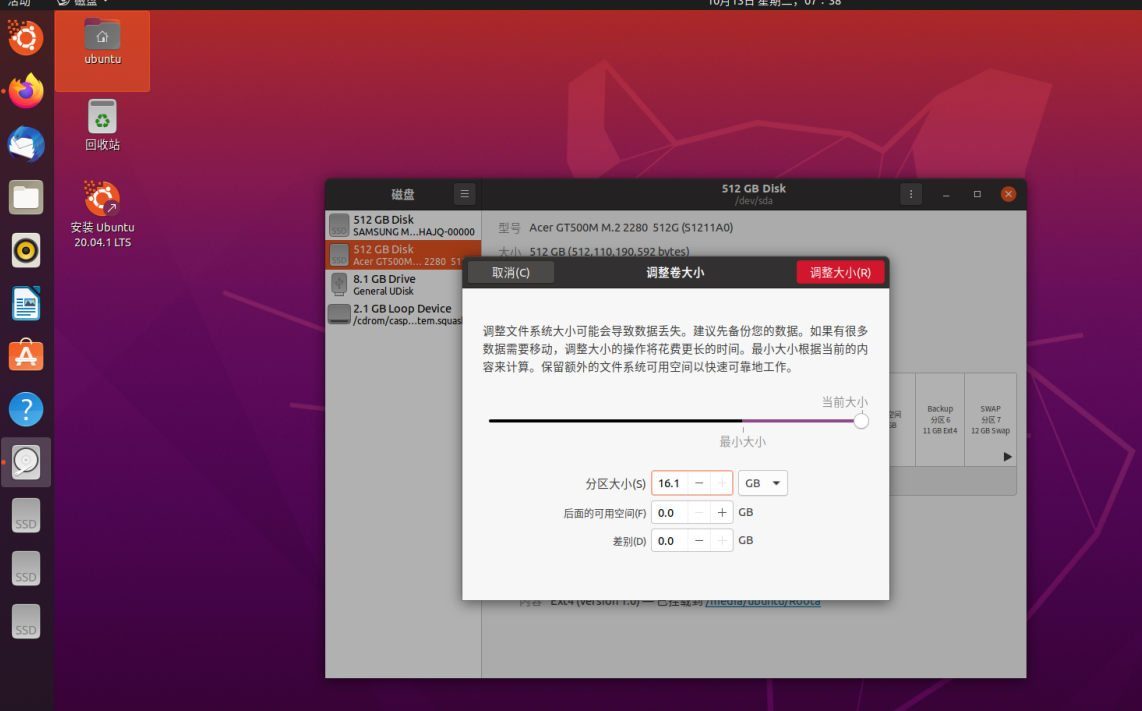

我进入了ubuntu的live系统进行系统盘扩容, 但是还是无法调整大小, 说后面没有空间了, 我把其他挂载点的空间弄空闲了也不可以, 哪位试过的给弄个教程?

zqrk
2020-10-14 00:22
系统区没法卸载,就没法改变大小。还是重装吧,把有用的资料放在最后那个分区,然后重装,手动分区,留着最后备份有用数据的备份分区,其它分区全部删除,再分两个分区就可以,一个efi引导分区,大约300M,其余全部为“/”分区,注意要把有用数据放在最后分区中,删除的时候别删。
zqrk
2020-10-14 00:33
没看清楚,再说个方法你试试,第一步要卸载分区4和分区5,把剩余空间移到分区3的旁边,第二步分区3卸载,再增容分区3。第三步执行操作。分区移动,需要很长的时间,估计要1个多小时。

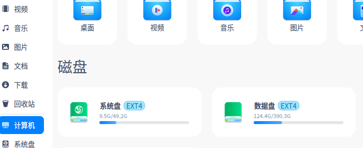

v20的iso无live模式, v20 live模式制作启动盘无法进入系统
最终使用15.11版本的iso制作启动盘, 进入live模式, 调整空间, 最终系统盘成功扩容, 估计使用ubuntu的live也可以

2020-10-14 21:02
ubuntu的可以,我刚刚试了的,扩容成功了
