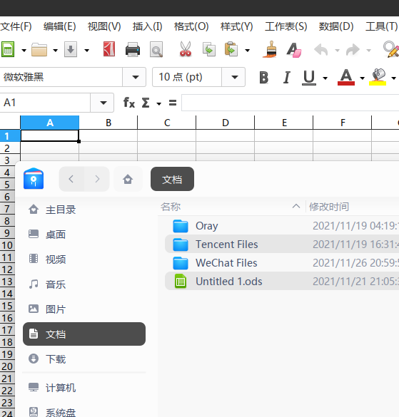

bylang
2021-11-27 06:36
#34
请教楼主,替换为nemo设置默认以后,在使用libreoffice等一些软件,用打开文件菜单时候还会使用深度文件管理器而不会使用nemo,有没有办法解决?
