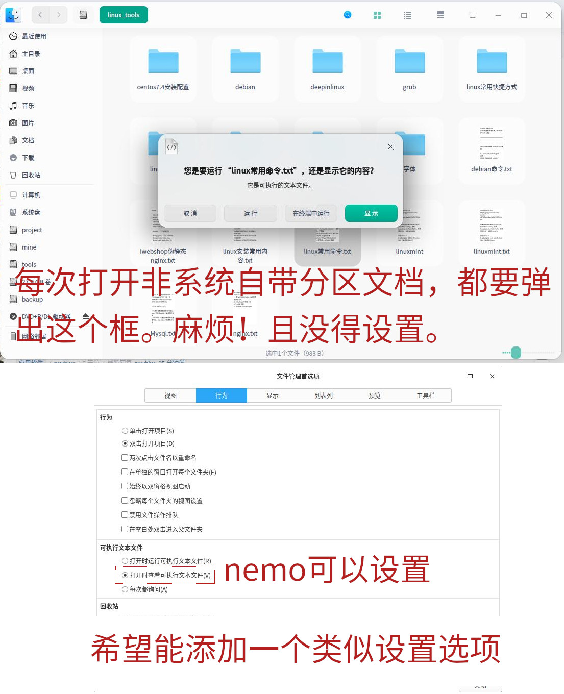

2、地址栏希望有个切换按钮,平时如果安软件或是复制内容,经常操作地址栏时,每次都要点“编辑地址栏”,操作下其他地方,双要按一次。不方便。如下图:
3、添加常用目录时,位置放得有点尴尬,且不能移动。如图:
这几点,希望深度开发者可以参考一下,我也希望到时不要再另外装个nemo,用原装的好。
其他的好处,如nemo有root的选项打开目录(复制一堆字体时方便),能在文件打开选择默认类型直接输入命令(如exe文件,可以选默认程序时,输入wine就可以了。)等。
