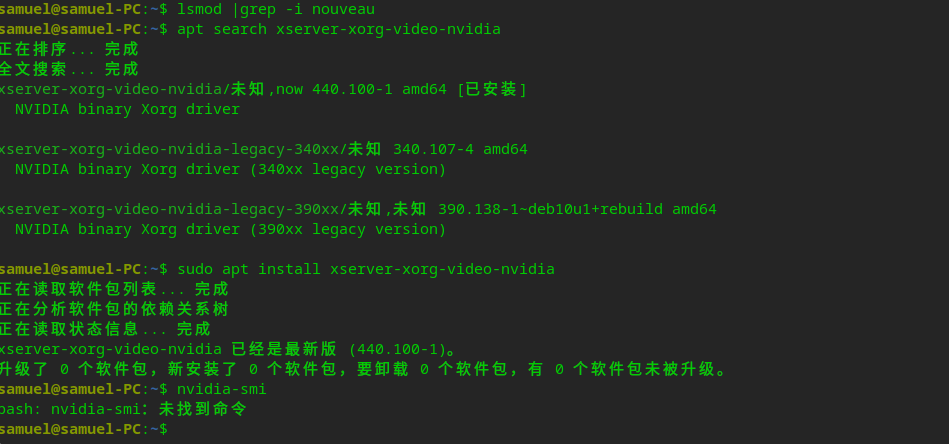

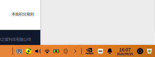

由于我要配置一下tensorflow-gpu环境, 然后安装显卡驱动, 提示安装完成后, 下载了星火的显卡切换器, 切换了nv显卡.但是nvidia-smi没有任何输出, 这样正常吗?还是我的nv毕源驱动虽然安装完成了, 但是根本没起作用, 还是用的开源驱动?
而且切换成nv显卡后, 明显感觉风扇在转, 感觉比以前发热量大了, 还是以前用的是Intel的集显, 所以n卡不工作, 所以发热不大, 风扇不转?

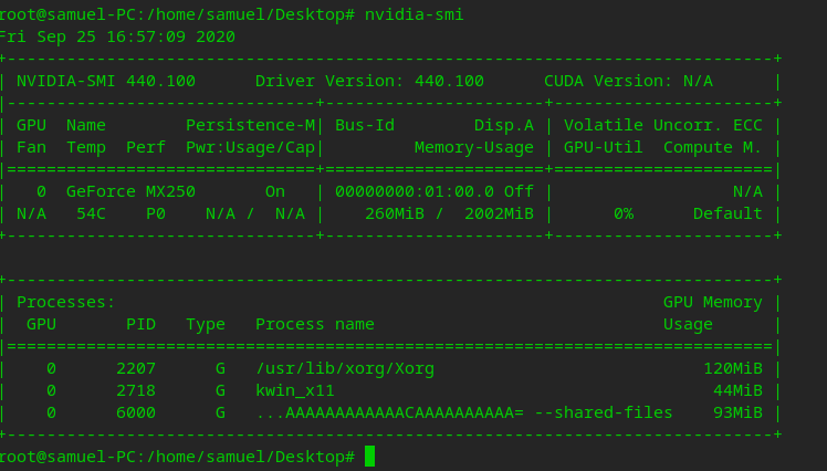

2020-09-26 01:00
nvidia-smi无反应问题通过
sudo apt update -y && sudo apt install nvidia-smi -y
解决
这样是不是代表显卡驱动已经装好了?
忘记、过去
2020-09-26 01:33
源里面驱动 nvidia-driver 和其他组件 nvidia-smi,nvidia-settings,nvidia-xconfig 等是分开的,需要手动安装。官网的 .run 是都在一起,直接安装即可。
不过如果使用 tensorflow 或者 cuda 之类的话建议还是用官网的方法来,毕竟对应的驱动版本是有限制的。或者用 anaconda 隔离环境,但好像会在环境中重新安装独立的驱动来着......

xiaonao880516
2020-09-27 22:12
https://bbs.deepin.org/post/202853
源里面驱动 nvidia-driver 和其他组件 nvidia-smi,nvidia-settings,nvidia-xconfig 等是分开的,需要手动 ...
我也试过了安装官网的驱动,但是提示No running Processes found
然后我经过了一通配置,导致系统黑屏报错, 最后不得已还原系统安装了源里的
忘记、过去
2020-09-27 22:32
然后我经过了一通配置,导致系统黑屏报错, ...
正常啊,官网驱动安装完只是能驱动显卡。怎么调用要自己配置xorg.conf等配置文件的。
我记得cuda能自动调用显卡,其他的要自己配置文件。具体可以参考deepin wiki或者aida的帖子。
