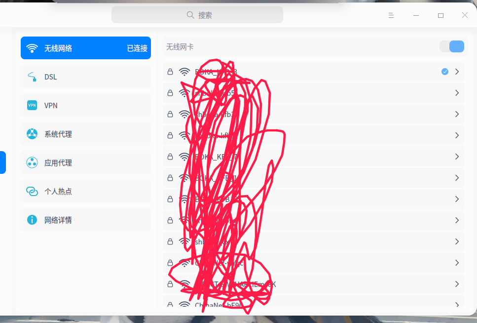

台式机昨晚系统升级,无线网卡可以用,但是网线插上去 根本没用。有大佬知道吗。
这是网络显示界面

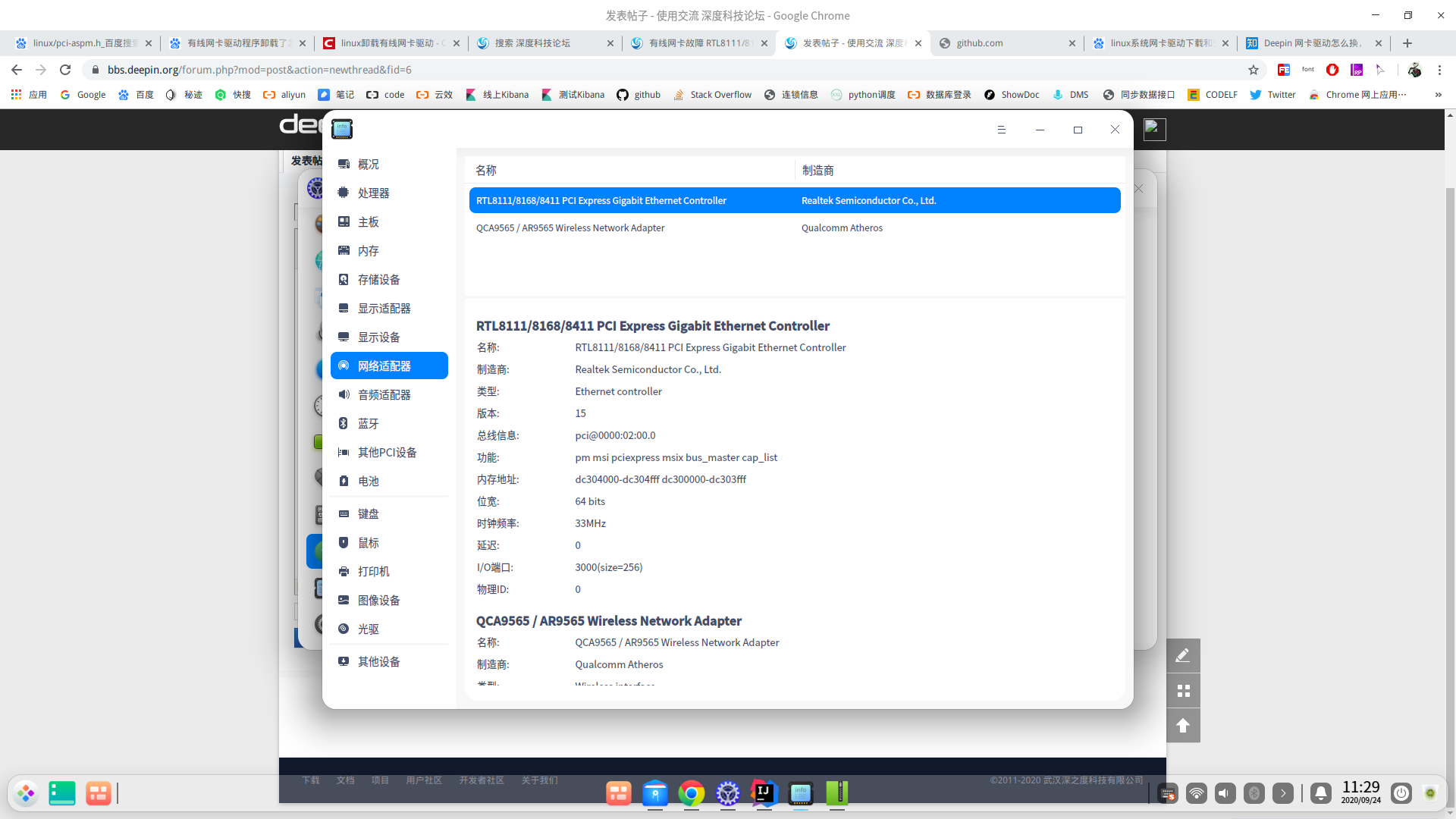

有线网卡信息如下
这是网卡驱动有问题吗?

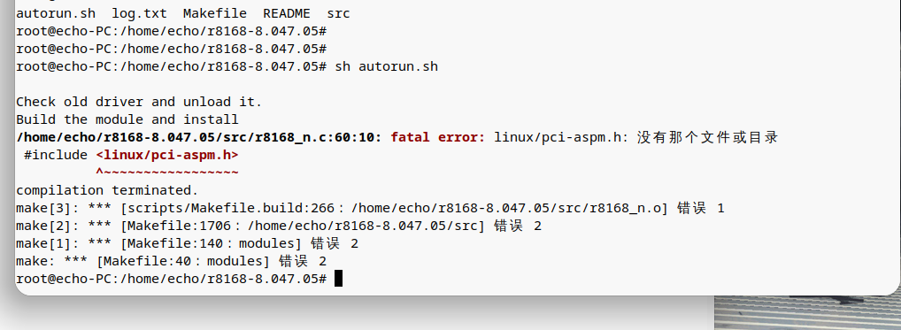

有按照这个帖子说法尝试,但是安装失败
https://bbs.deepin.org/post/185734
如下图

就是我使用with Linux 5.4.50-amd-desktop , 有线网卡驱动要重新安装是吗? 我有按照论坛 帖子安装,但是提示异常。

参考这个issue:
https://github.com/mtorromeo/r8168/issues/19
应该是新内核移除了这个文件,按照issue里最后的patch那样改下条件编译的语句吧

https://bbs.deepin.org/post/185734     按照这个帖子安装的, 只不过安装失败了,失败提示 在帖子里贴出来了。
