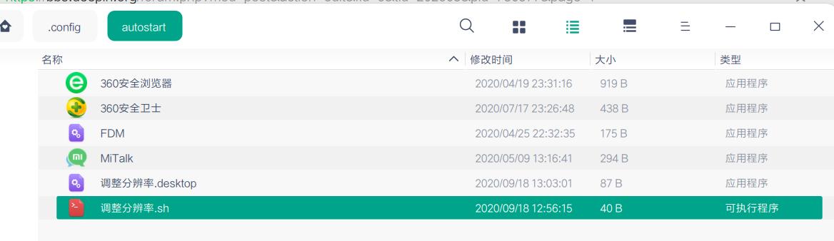

        我的笔记本开机后也会花屏,就是屏幕下半部分,大约占整个屏幕1/3的面积。发现通过切换屏幕分辨率(切换成1680x1050,再切换回来1920x1080),可以将屏幕还原成正常显示。所以我就做了一个自动运行脚本程序,让每次登录的时候都运行一下切换分辨率,就可以实现正常显示了。        方法如下:
在目录~/.config/autostart/下,新建一个文本文件,写入如下信息
  1. xrandr -s 1680x1050
  2. xrandr -s 1920x1080
Copy the Code

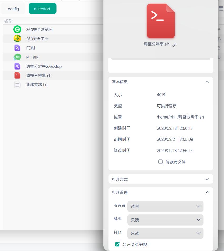

将这个文件另存为 调整分辨率.sh,在此文件上右键,属性-权限管理-允许以程序运行(给这个文件执行权限)。
再新建文本文件,打开后写入
  1. [Desktop Entry]
  2. Type=Application
  3. Exec=/home/”这里填你的账户“/.config/autostart/调整分辨率.sh
Copy the Code
将这个文件另存为 调整分辨率.desktop 再给这个文件执行权限。在此文件上右键,属性-权限管理-允许以程序运行。
文件准备完成了,可以双击一下 调整分辨率.desktop 试试屏幕会不会黑屏再重新亮起(就是切换分辨率的过程)。如果一切正常,就可以重启试试啦。
