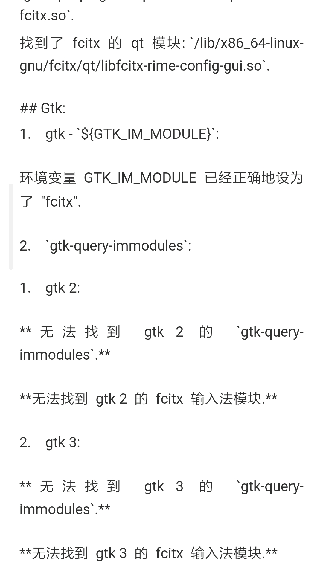

输入fcitx-dia(后面内容按tab补全),看看输出里关于“gtk3的输入法模块”的内容,一般来说都是“找到gtk3 ...
https://bbs.deepin.org/post/202537
不好意思菜鸟一个,输出的还是看不太懂,我贴出来您帮忙看一下吧。超过字数限制了,我放附件
如你所见,报错中写着“无法找到gtk3对应输入法模块”
而gimp是用gtk3开发的。
如果没有其他问题,这应该 ...

如题,fcitx里面这几种中文方案都不能输入中文,gimp版本为2.10.20,目前就发现这个里面不能,别的软件都可以,求大佬帮忙解决,谢谢
2020-9-29更新一下,可以输入中文了。
啰嗦一下怎么回事。前面装了两个版本的,一个是商店版2.10.8,可以输入中文,一个是手动安装的最新版2.10.20,不能中文,用了两天受不了还是把新版卸了,后来看到论坛里说是已经解决了大部分软件不能输入中文的问题,且补丁已提交,回想到这几天更新系统时确实有看到更新内容写的是补丁,今天就又试一下,重新手动安装最新版2.10.20居然真可以了,感谢程序猿大哥,辛苦了
