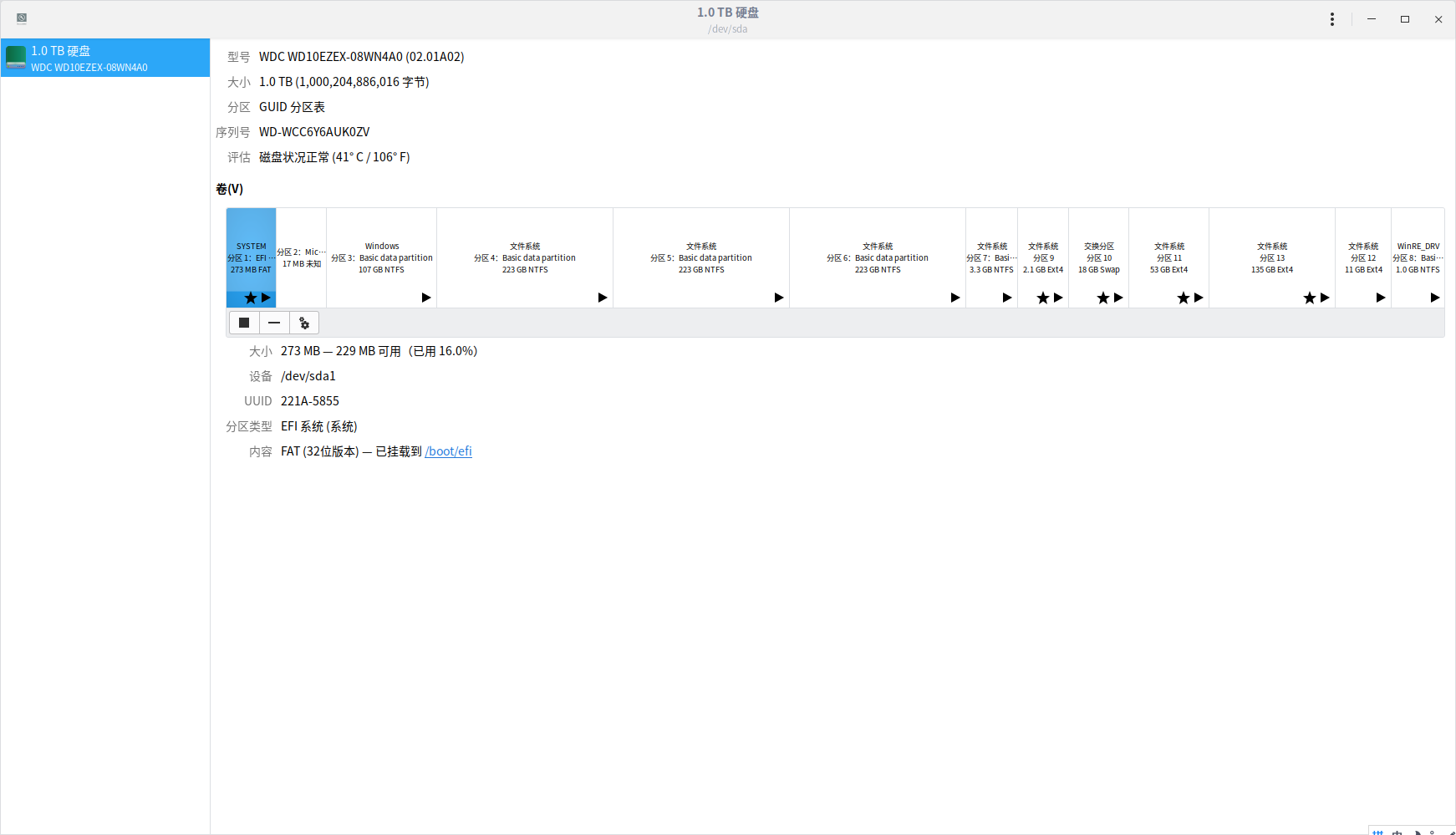

同一块硬盘,由于不知道你的分区表,没法给准确的答案,双硬盘的话,用ventoy引导到win10,再用EasyBCD 2.4修复即可   你可以参照一下,这种方法顶多把uos干死,毕竟win10基本上不可能引导uos
franksmilex
2020-09-19 00:28
截图如下:

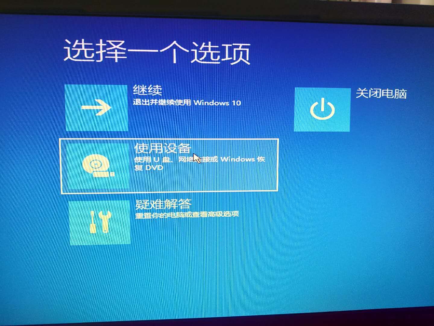

franksmilex
2020-09-21 19:41
https://bbs.deepin.org/post/202425
sudo apt install deepin-repair-tools,用里面的引导修复试试
安装试过了,还是不行,efi里高级疑难选择重置了此电脑,还是一样不能进Windows10,只能进uos。

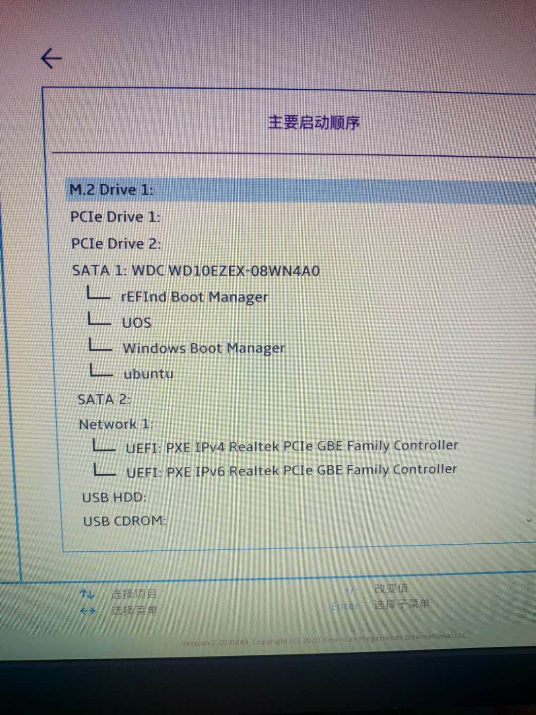

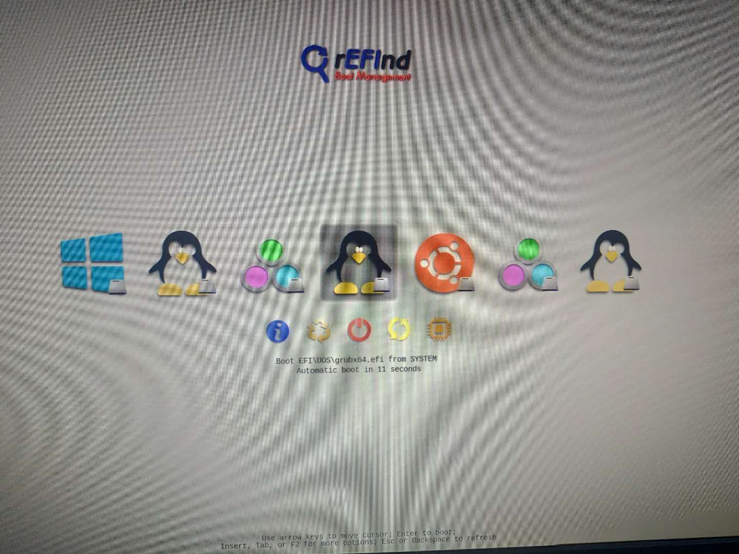

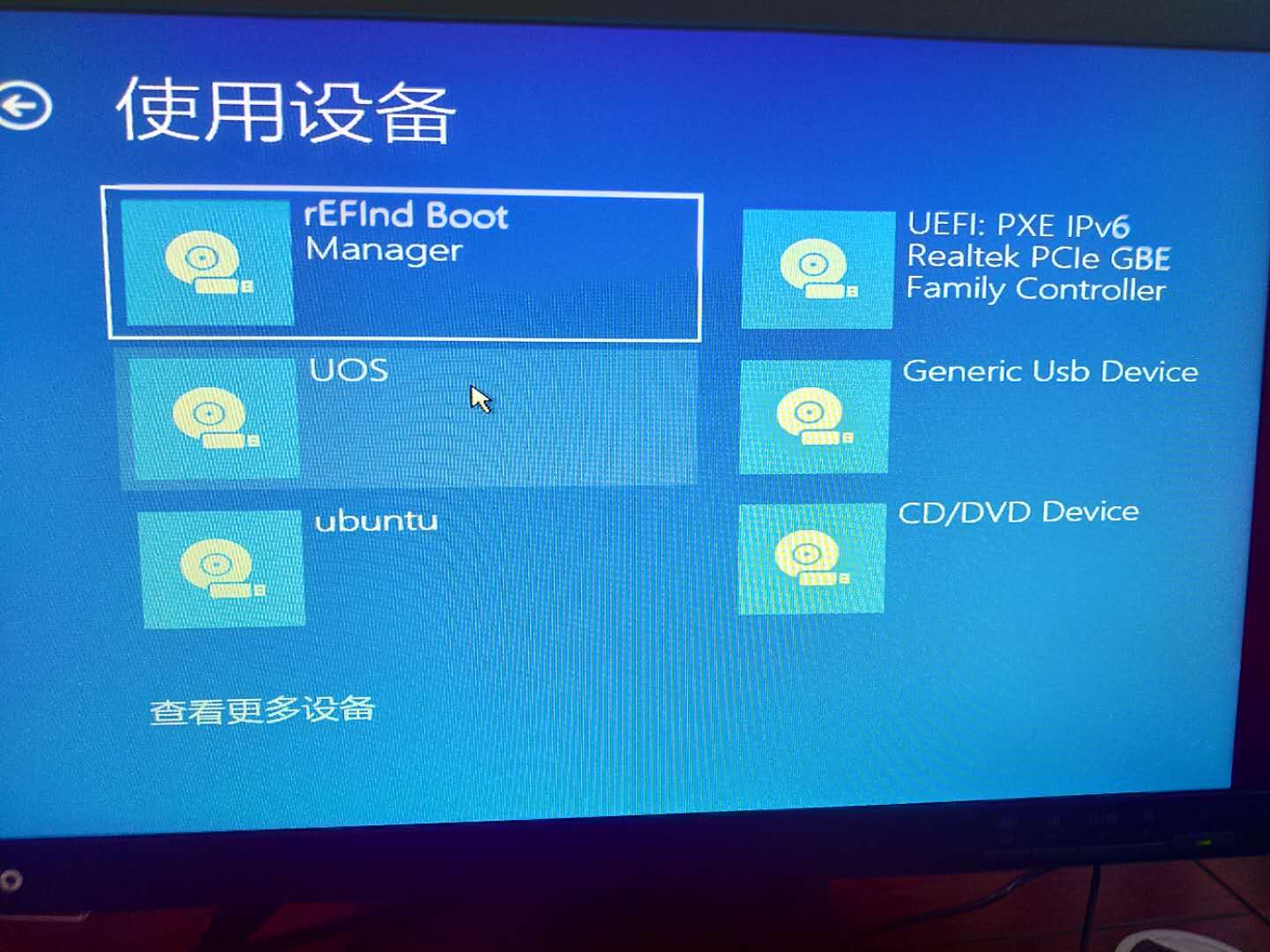

2020-09-22 01:48
安装完refind后就可以引导win10和uos系统,refind网上有deb包直接下载下来就可以安装,安装完后重启在bios里就能看到进入efi里选择使用设备,
打开就能看到refind
refind引导完美进入win10
refind安装包附件上传总是失败
