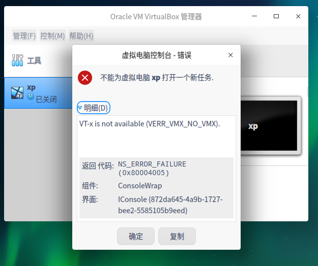

如图,新建xp然后运行就报错,网上搜答案,好像是要安装kernel devel 才行,不知道是不是这个原因?

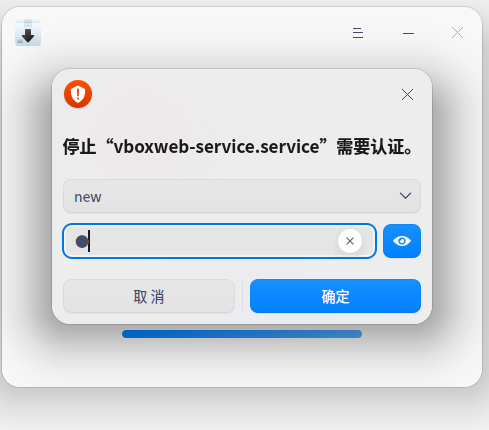

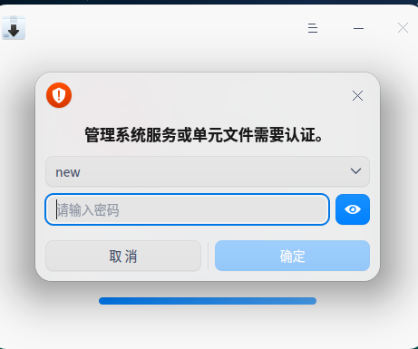

换一台机器全新安装系统后,试了这个版本安装,装到最后如图输入密码后就反复跳出窗口让输密码,最后只能强制退出。在开始菜单显示有virtualbox,运行后可以进入软件界面,新建xp系统,启动后还是出现一楼的错误。

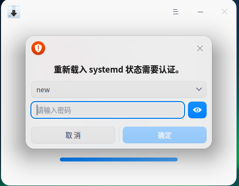

大概有10几个需要认证的程序...你为什么要退出认证?这样会导致安装未完成...能运行才是出鬼了...
还有...终端运行su,运行/sbin/vboxconfig ,是正常的...已经成功安装内核驱动轮...
所有步骤你都选择了不能正常运行的选项...你的选择很准确...不得不佩服你...

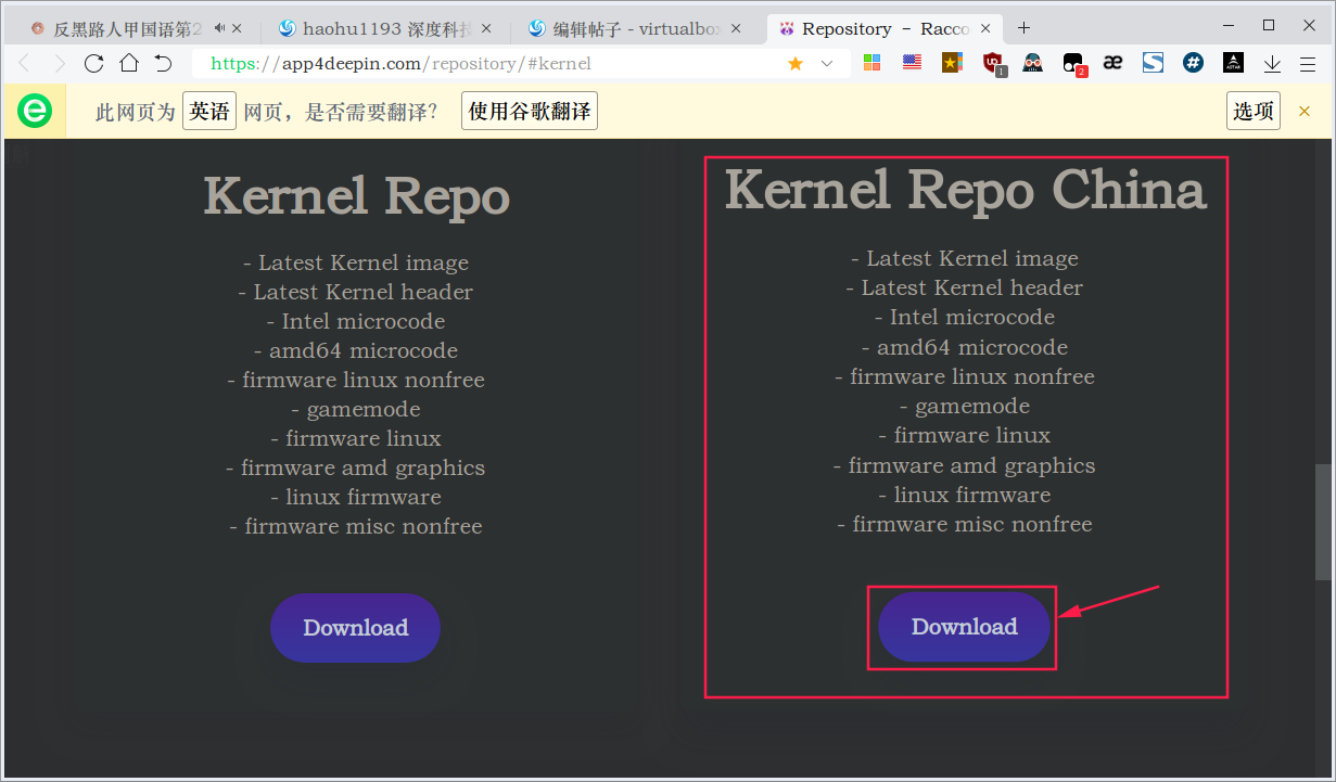

还有种有人维护可升级的内核安装方法...打开以下网址...
https://app4deepin.com/repository/#kernel
下载的 app4deepin-kernel-repository-china_1.0.1.deb
双击安装,完成后,终端输入:
sudo apt update && sudo apt install lvtommy-linux-kernel
即可自动安装 5.8.10 内核...安装完成后重启...

又试一试,这次我不停的输入密码点确定,最后总算没有弹出窗口,安装完成了,可还是像一楼那样报错,准备升级内核试试

#33
你BIOS的INTEL虚拟技术有没有打开?
这也是官方推荐的内核版本...
其他的就不清楚了...反正在我的机器上以上两个都没有问题...
jzhq1
2020-09-24 22:59
#36
https://bbs.deepin.org/post/202378
sudo apt-get install linux-headers-5.7.7-amd64-desktop linux-image-5.7.7-amd64-desktop
上面的这是 ...
总算解决了,我先升级内核到5.7再安装virtualbox,然后报错,再/sbin/vboxconfig 起作用,运行完之后不能马上关闭终端,这时候会提示终端里有一个进程还在运行,我是等了一会儿再重启好了。

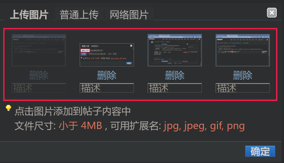

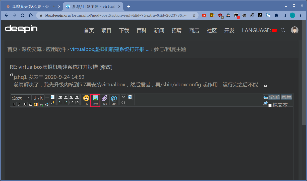

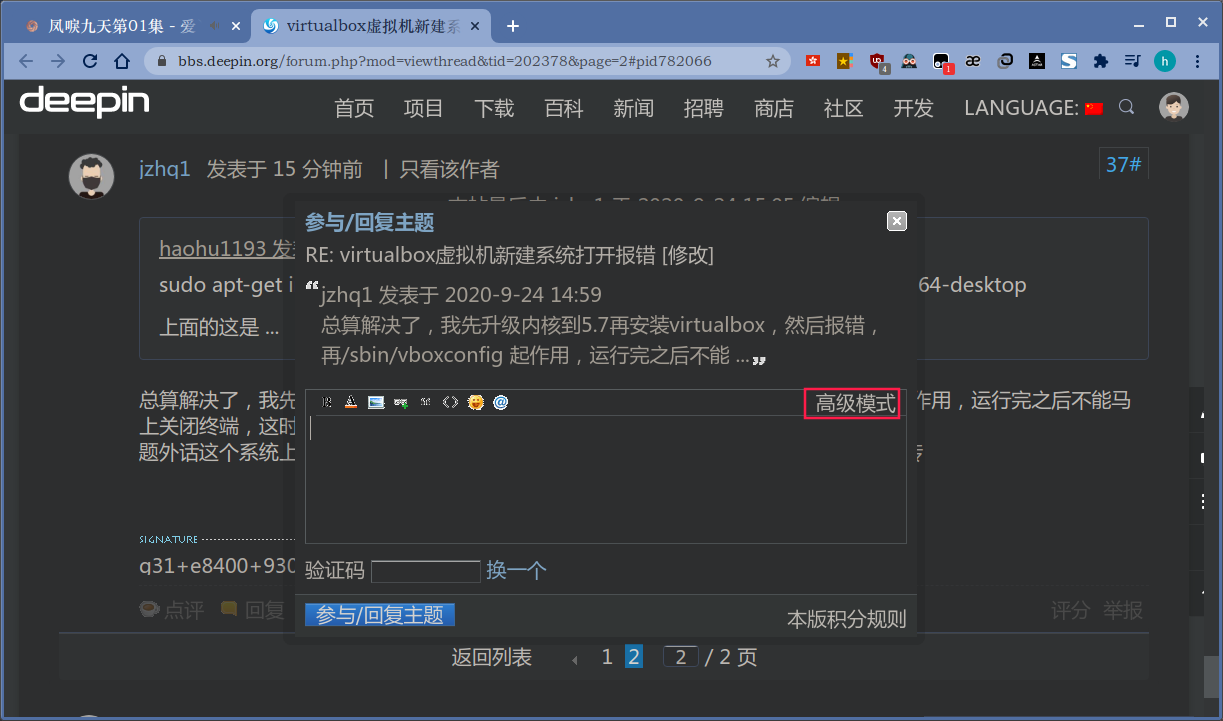

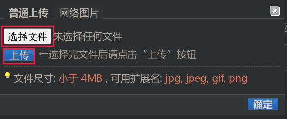

题外话这个系统上自己的论坛竟然经常上传图片上不了,反而是windows下本论坛能上传

总算解决了,我先升级内核到5.7再安装virtualbox,然后报错,再/sbin/vboxconfig 起作用,运行完之后不能 ...
文件尺寸: 小于 1MB , 可用扩展名: jpg, jpeg, gif, png
新规则---图片文件尺寸:小于 1MB...小于 1MB...小于 1MB...
jzhq1
2020-09-24 23:35
#38
新规则---图片文件尺寸:小于 1MB...小于 ...
这个我知道,window下正常,deepin下老是上传失败,文件png格式也不大,符合要求。
随便逛逛
2020-09-25 03:23
#39
这个我知道,window下正常,deepin下老是上传失败,文件png格式也不大,符合要求。 ...
deepin下是什么意思?我单系统 deepin 20 (1002)...
