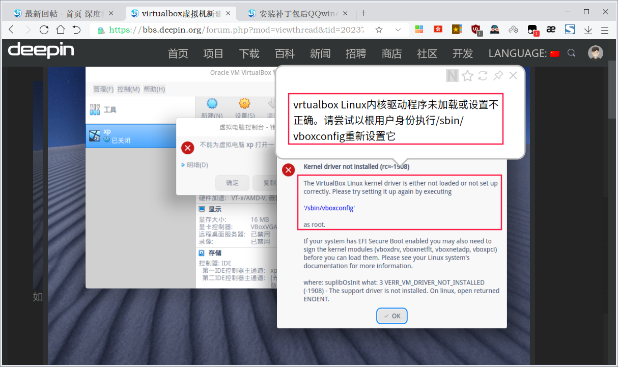

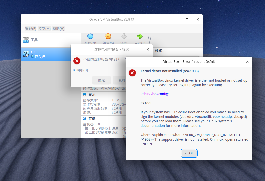

如图,新建xp然后运行就报错,网上搜答案,好像是要安装kernel devel 才行,不知道是不是这个原因?

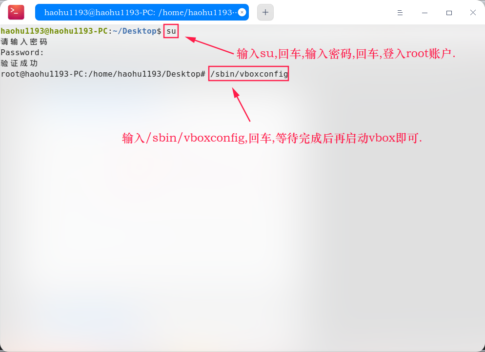

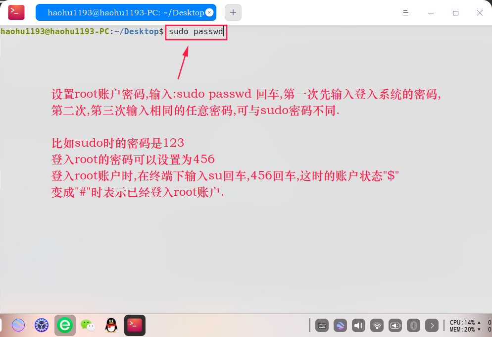

需要登入root账户并执行 /sbin/vboxconfig 命令为vbox创建内核驱动...大神们都不太愿意回答这样的问题...哎...
没有设置过root密码的先设置root密码后再执行以上步骤...

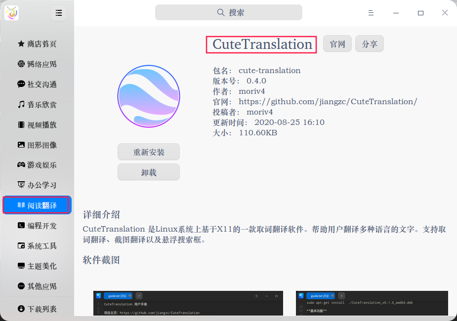

一个小建议...装个截图翻译软件...星火商店和官方商店都有翻译软件...

6楼的方法是没错的,有两个注意点:1、一定要以root运行命令;2、命令执行完要重启电脑。

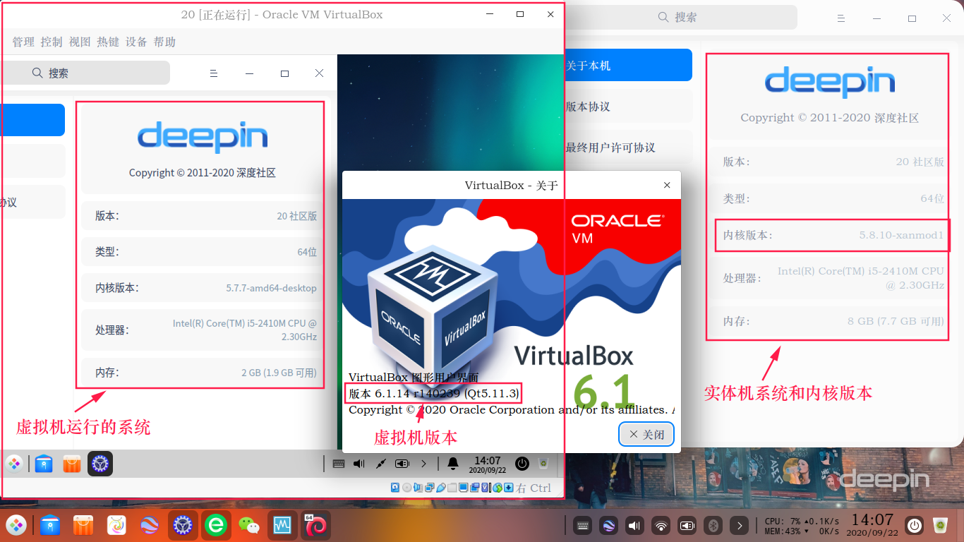

我折腾了一天后这个问题没解决,最后想起来了,我升级了内核!!!然后就发生了这个问题了,我当初升级的内核版本是5.8.5,当然是自己升级的,不是深度官方的内核,然后我回到了原先的内核:5.4.50就没这个问题了。希望lz和我是一样的毛病吧。当初我是翻了好多帖子啊,各种尝试,最后想着,回去看看,结果,TMDJ就是我手欠升级内核导致的!哎~~浪费时间

这个问题可能是你升级了内核了,用你升级前的内核运行就没问题了

我试了内核5.7的都可以,内核5.8以上就不行

virtualbox 6.1_6.1.14(5.8.8可用)...

这样是可以解决的 太好啦

弹窗的前五句话说的很清楚

把报错的信息发出来...老是这不行那不行...我们都不知道到底是内核不行,还是vbox不行,还是你不行啊...

别着急,是我的出错,别弄得你过不去似的。报错信息就是我贴的图,我的虚拟机软件是在新立得上装的6.1和6.0都装过,都是报这个错,然后我终端操作su回车进入超级用户,运行/sbin/vboxconfig也运行了,重启动也做了,可是还是那样,你非要说按照那个报错提示能解决问题我也没办法,而且之后我把内核升级到5.8.10问题依然。
