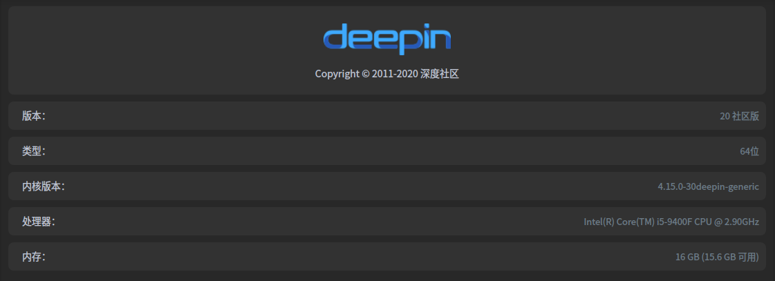

15.11 升级到20 内核还是4.15
feiyuok
2020-09-18 01:18
之前beta升级时候5的内核启动不了,4的还可以启动回来。。。。现在怎么才可以将内核升级到正常的20该有的呢
