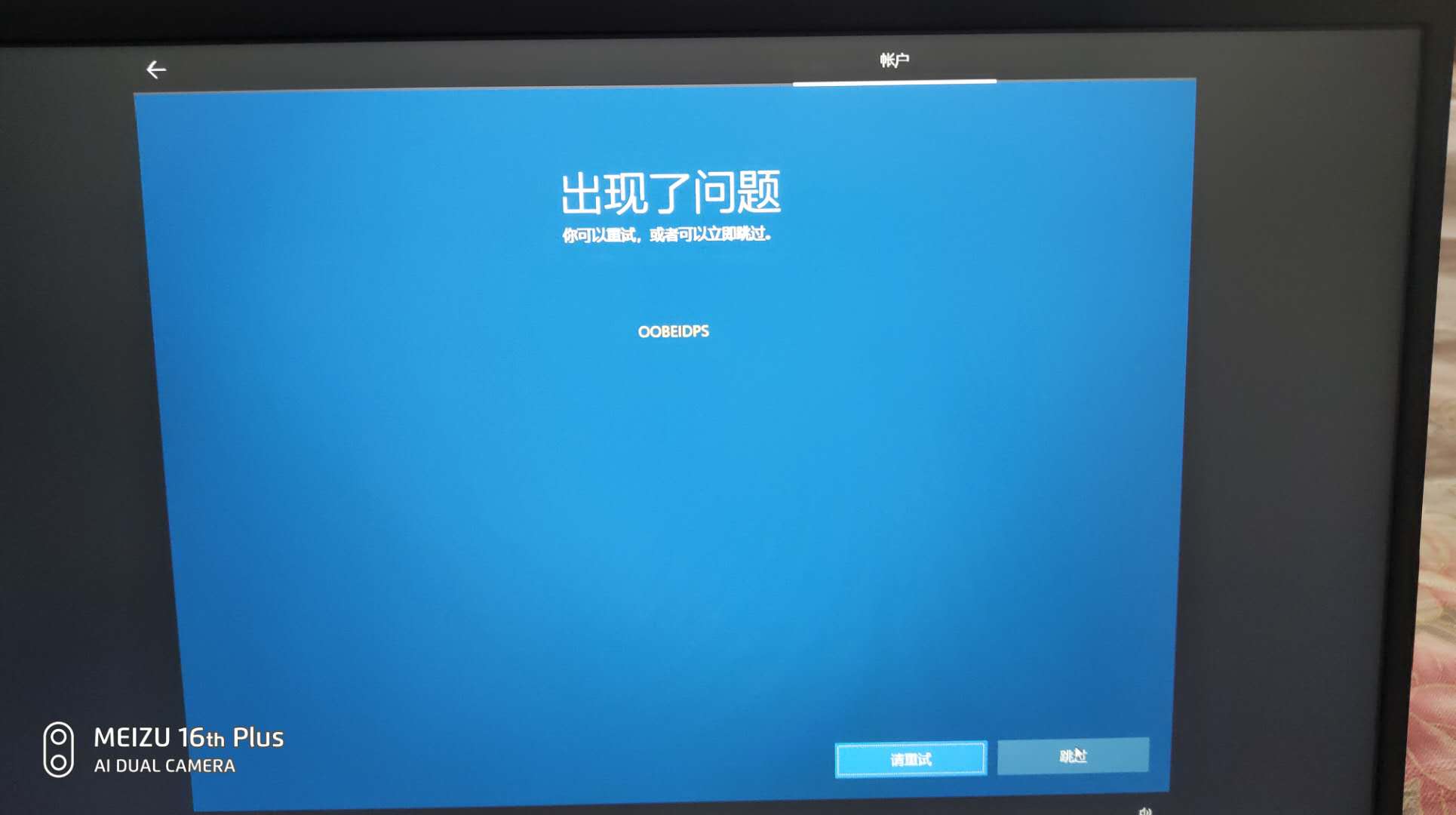

在Windows初始化的过程中莫名其妙报了一个错误【OOBEIDPS】,点击【请重试】之后正常下一步

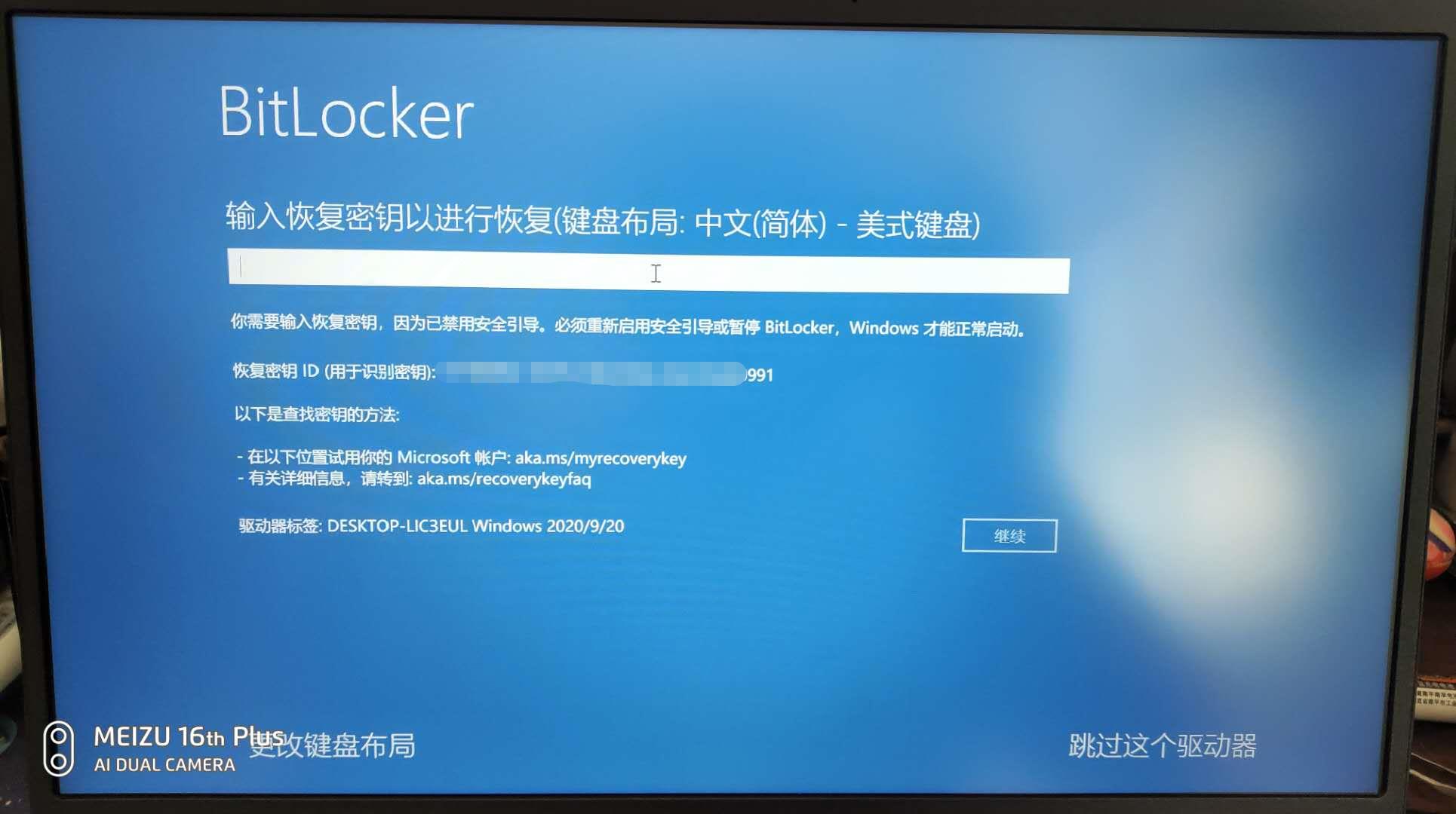

BIOS 关闭了安全启动,结果再进入windows 的时候提示 【Bit Locker】,要求输入密钥。
重启了多次发现必须输入密钥,又折腾了半天才弄明白这个密钥怎么拿到,用其他设备登陆屏幕上的网址会引导 Microsoft 账户登陆,然后获取到自己的 Bitlocker 密钥。
