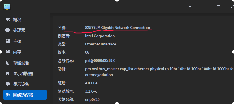

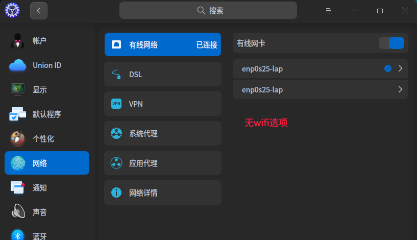

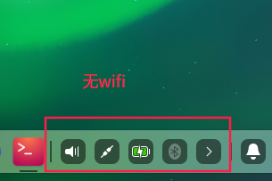

       从deepin 20bate开始,先后将deepin OS三个版本安装于thinkpad T401i手提上。当时bate版本安装后,有线网卡和无线均可用。升级到deepin 20(1001)后,两种网卡都可接入。但从升级到deepin 20(1002)后,无线上网没有了wifi。近日查阅一些关于这方面的资料,我这个linux小白从零学习,查阅了基于linux的经验介绍,但可能deepin OS 与其他linux系统结构上可能有一些差异,所以在终端上输入一些命令后并未得到与这些介绍有一致的结果。无奈,重新系统,先后将20bate、20(1001)和20(1002)重新安装,结果发现都不能上无线wifi了。究其原因,我真的搞不懂了。现在将关键截图发出来,请各位高手指点迷津破解困局,谢谢!

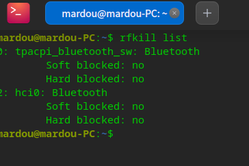

mardou
2020-09-16 03:45
在终端输入rfkill list后,只显示蓝牙的情况,而没有Wireless LAN的信息。这个可能是导致没有wifi的根本原因了。

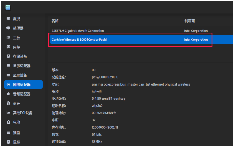

具体网卡型号多少?
mardou
2020-09-16 05:37
https://bbs.deepin.org/post/202214
具体网卡型号多少?
无线网卡根据前段时间我的截图看到如下图所示:
型号全称:centrion wireless-N 1000[condor peak]
2020-09-16 06:08
https://askubuntu.com/questions/ ... wifi-adapter-driver

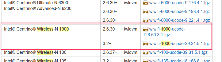

我找到了wifi驱动的下载网址(https://wireless.wiki.kernel.org/en/users/drivers/iwlwifi?s[]=wireless&s[]=1000),并且已经下载,但不知道这个TGZ文件如何安装。
2020-09-16 07:08
我找到了wifi驱动的下载网址(https://wireless.wiki.kernel.org/en/users/drivers/iwlwifi?s[]=wireless ...
最下面有安装方法

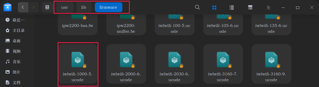

deepinuser17
2020-09-16 10:32
这个软件包是压缩文件。 第一个是适用于内核版本2.6.30以上的。第二是内核3.2以上的。
需要下载iwlwifi-1000-ucode-39.31.5.1.tgz.
解压后的文件应该拷贝到/usr/lib/firmware/。 运行下面的命令查看文件名:
  1. $ tar ztvf iwlwifi-1000-ucode-39.31.5.1.tgz
  2. drwxr-xr-x scmbuild/scmbuild 0 2011-02-10 16:46 iwlwifi-1000-ucode-39.31.5.1/
  3. -rw-r--r-- scmbuild/scmbuild 4777 2011-02-10 16:46 iwlwifi-1000-ucode-39.31.5.1/README.iwlwifi-1000-ucode
  4. -rw-r--r-- scmbuild/scmbuild 337520 2011-02-10 16:46 iwlwifi-1000-ucode-39.31.5.1/iwlwifi-1000-5.ucode
  5. -rw-r--r-- scmbuild/scmbuild   2046 2011-02-10 16:46 iwlwifi-1000-ucode-39.31.5.1/LICENSE.iwlwifi-1000-ucode
Copy the Code
事实上深度已经安装了这个文件。
  1. $ ls -lh /usr/lib/firmware/iwlwifi-1000-5.ucode
  2. -rw-r--r-- 1 root root 330K Sep  9 03:25 /usr/lib/firmware/iwlwifi-1000-5.ucode
Copy the Code
解压的文件和深度安装的是同一个文件。
  1. 深度安装的:
  2. $ stat /usr/lib/firmware/iwlwifi-1000-5.ucode
  3.   File: /usr/lib/firmware/iwlwifi-1000-5.ucode
  4.   Size: 337520          Blocks: 664        IO Block: 4096   regular file
  5. Device: 804h/2052d      Inode: 268699626   Links: 1
  6. 解压的文件:
  7. $ stat iwlwifi-1000-5.ucode
  8.   File: iwlwifi-1000-5.ucode
  9.   Size: 337520          Blocks: 664        IO Block: 4096   regular file
  10. Device: 804h/2052d      Inode: 137462856   Links: 1
Copy the Code
所以无需再下载安装这个压缩包。 这个压缩包的文件是2011年生成的。

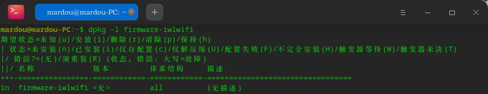

deepinuser17
2020-09-16 10:37
查看firmware-iwlwifi是否已经安装。
  1. dpkg -l firmware-iwlwifi
Copy the Code
如果结果没有安装。安装firmware-iwlwifi,然后重启。
  1. sudo apt install firmware-iwlwifi
  2. sudo shutdown -r now
Copy the Code
https://wiki.debian.org/iwlwifi

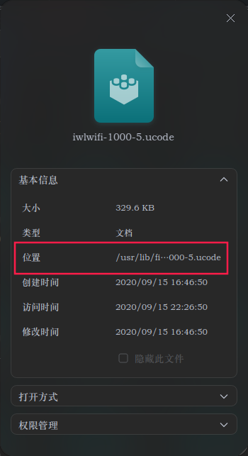

mardou
2020-09-17 04:42
按照你的指点迷津,在终端输入: dpkg -l firmware-iwlwifi,便有如下图示结果:
不知道是否正常。
mardou
2020-09-17 04:50
需要下载iwlwifi- ...
按照你的指点,我检查了文件,那个无线驱动文件是存在的,路径:usr/lib/frimware。两个截图如下:
但就是无线网卡的信号灯时亮时不不亮,而且没有无线信号
