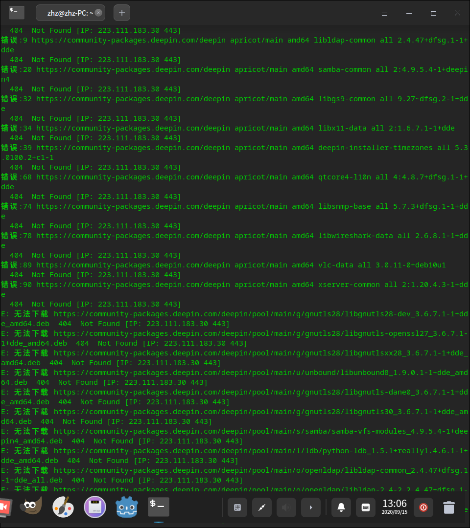

我更新系统,怎么老是更新失败呢?

jingle
2020-09-15 20:48
sudo apt update && sudo apt dist-upgrade
Copy the Code
终端执行下 提示什么

我的也是这样,终端打开是这样
最新情况,用这个方法解决了
https://bbs.deepin.org/post/201989

qinshp
2020-09-15 23:37
404故障,用一个命令sudo sh -c 'echo "61.54.25.98 community-packages.deepin.com" >> /etc/hosts'论坛里有这方面的解决办法
baorain74
2020-09-16 00:03
输入解决404的那句代码后,没有看到什么 反应,只是说验证成功,问题依旧不能更新,卡在46,怎么办?

xiaonao880516
2020-09-17 18:59
系统更新失败
执行
sudo apt update && sudo apt dist-upgrade 失败,结果如图
sudo
apt-key adv --keyserver keyserver.ubuntu.com --recv-keys
XXX
已解决
