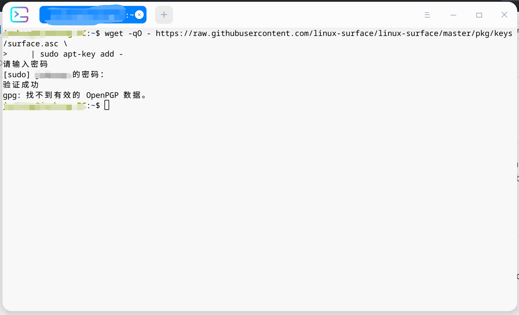

但是在运行第一步的时候出现了下面这样的提示:
SamLukeYes
2020-09-17 18:57
这一步在国内确实有问题,解决方案在这里:https://bbs.deepin.org/post/195290
SamLukeYes
2020-09-17 19:01
第一步在国内确实有问题,可以直接 sudo apt-key add - ,然后在 linux-surface 的 github 仓库里找到 pkg/keys/surface.asc 文件,将其内容粘贴到终端再 ctrl+D
