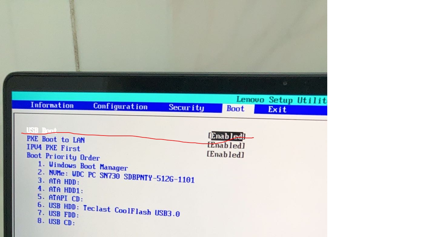

damonpzl123
2020-09-24 06:20
#36
一些安装图片 参考

2020-09-25 18:13
#38
https://bbs.deepin.org/post/202102
一些安装图片 参考
深度的efi引导有问题,用legacy引导
将红线处改为legacy support

2020-09-25 19:29
#40
我试试看
