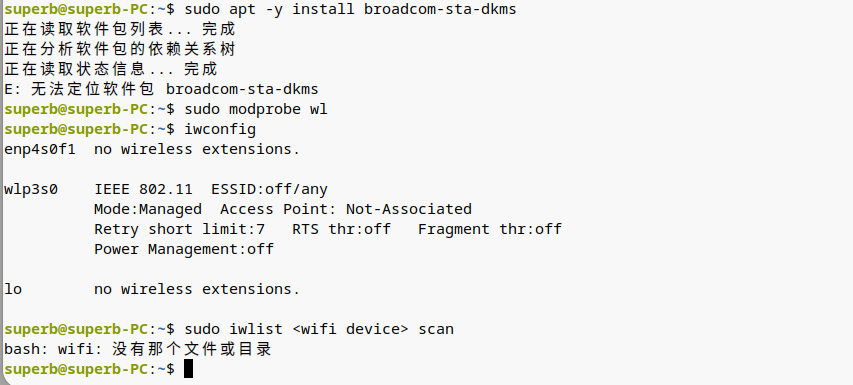

199******35
2020-09-14 07:57
https://bbs.deepin.org/post/202032
安装broadcom-sta-dkms,然后加载驱动wl试试。
麻烦您看看,出现这样的提示,还是找不到wifi信号
deepinuser17
2020-09-14 08:10
Wifi装置名是wlp3s0. 说明机器已经加载了正确的驱动。iwlist命令要针对wifi装置来调整:
运行:
  1. sudo iwlist wlp3s0 scan
Copy the Code

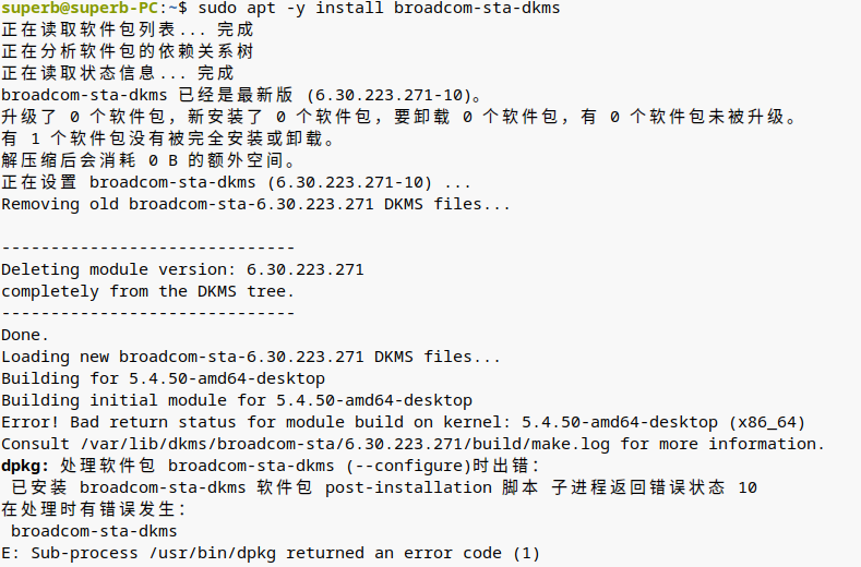

199******35
2020-09-14 19:00
你好,出现这样的错误,麻烦您看看是什么原因,还是找不到无限网络

2020-09-14 19:08
检查一下broadcom-sta-dkms是否已经安装了:
  1. dpkg -l broadcom-sta-dkms
Copy the Code
