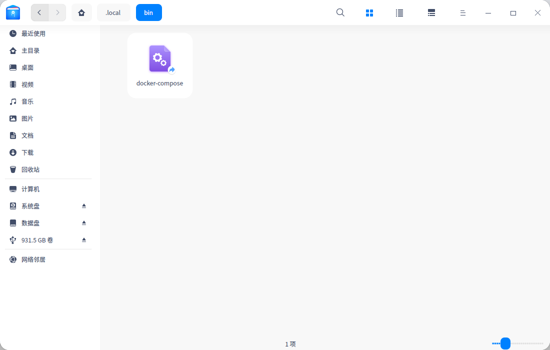

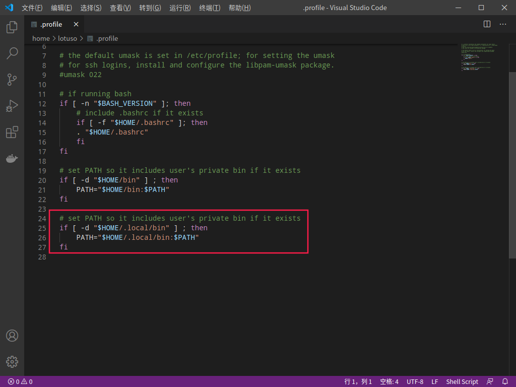

1. 在$HOME/.profile中配置的环境变量完全不起作用
2. 根据图中框起来的来看,如果将可执行文件放在$HOME/.local/bin下应该也可以直接在终端中直接使用,但完全无效
将此软连接丢到/usr/local/bin下是可以正常使用的,如果按照.profile文件中的这个描述来说,应该放在图中位置效果是等同于放在/usr/local/bin下的,难道是我理解有误?
