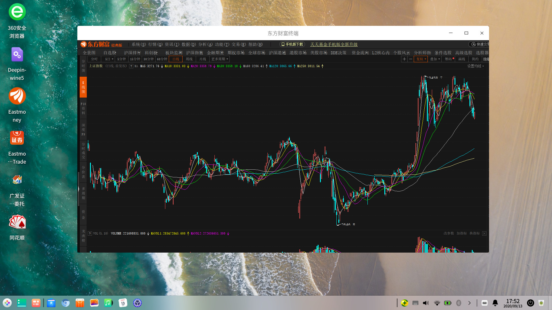

以后直接下载exe文件在桌面,右键选择打开方式为Deepin-wine5,即可安装和运行了。

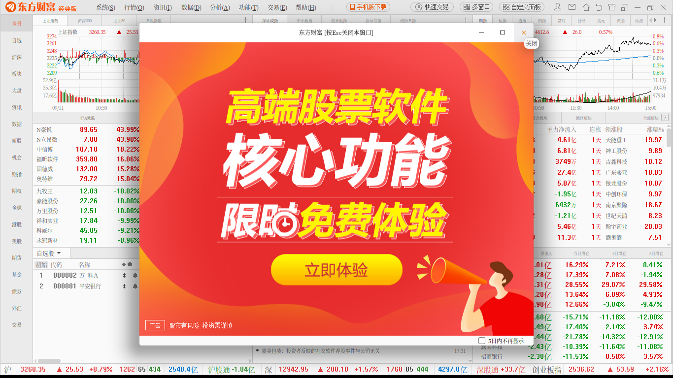

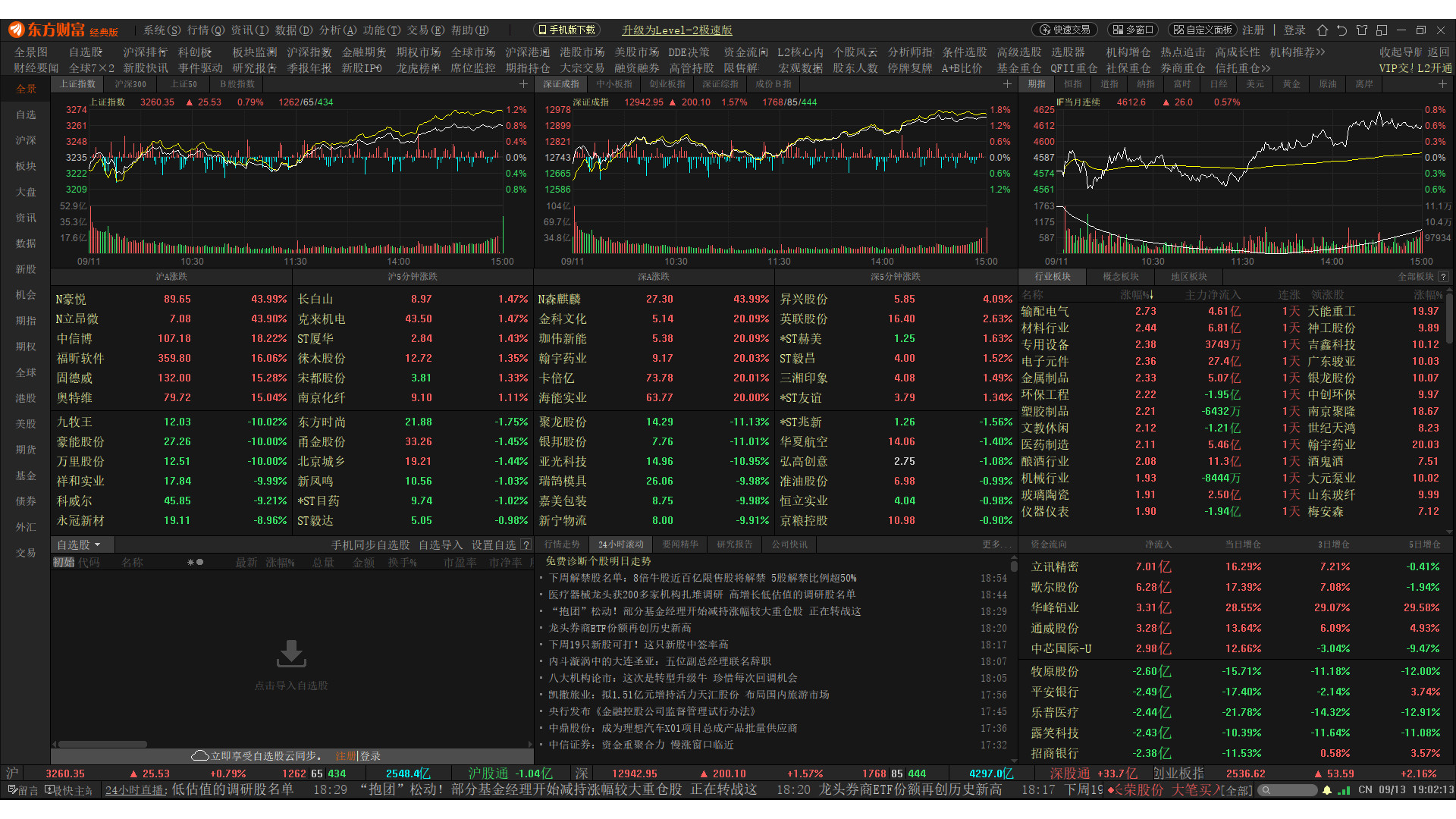

我试了试,东方财富股票软件运行完美。
[attach]102181[/attach]
[attach]102182[/attach]

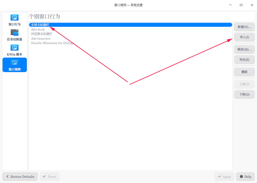

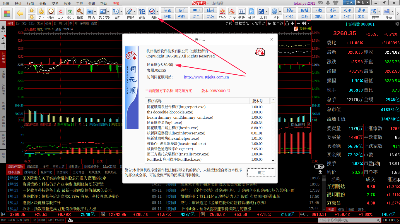

还可以设置去标题栏,v20 RC 版后偶尔会出问题。
KDE 设置-窗口管理-窗口规则
dongcai.zip
意外发现同花顺工具栏打图标也可以正常显示了。是 deepin-wine5 的缘故么?

https://bbs.deepin.org/post/202000
DEEPIN里找不到这个设置工具呀!
走钢丝
2020-09-14 02:53
DEEPIN里找不到这个设置工具呀!
v20 的话,需要下载安装。。
http://packages.deepin.com/deepi ... s_5.8.4-1_amd64.deb
到 deb 包所在目录
  1. sudo apt install ./*.deb
Copy the Code
只能用这个版本,源里有新版,但不能用。而且系统更新时会给你一起更新了,需要
  1. sudo apt-mark hold systemsettings
Copy the Code
这样更新是才不会一起更新。
phso
2020-09-14 02:59
v20 的话,需要下载安装。。
谢谢高人,兄弟试试。
phso
2020-09-14 03:04
谢谢高人,兄弟试试。
ok!!再次感谢高人,我也成功了。

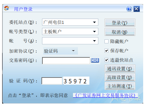

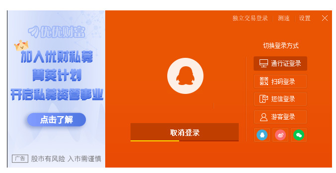

kirin2020
2020-09-14 03:28
请问楼主,这个问题你也解决了吗?

kirin2020
2020-09-14 03:55
我试了几款股票软件就东方财富兼容最好,这是我的登陆界面正常。
我给的截图不是东财软件本身的登录窗口,而是交易时要用到的交易软件登录窗口,呵呵!
phso
2020-09-14 04:00
我给的截图不是东财软件本身的登录窗口,而是交易时要用到的交易软件登录窗口,呵呵! ...
我用的是广发交易,试了下也正常,估计这个问题还是和原软件界面开发用的工具有关。
kirin2020
2020-09-14 04:39
估计是的了,因为其它一切正常,就它一个登录窗口不正常。哈哈哈

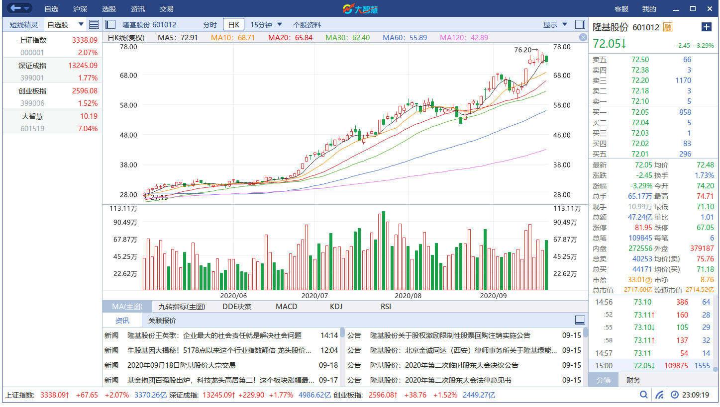

phso
2020-09-20 07:13
#20
刚才又试了下大智慧舵手版股票软件,除了窗口缩放有问题,其他字体显示还是很完美的。
