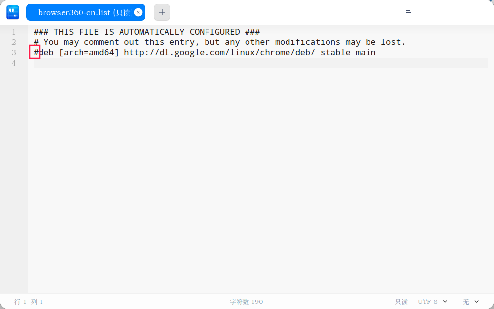

到 /etc/apt/sources.list.d 下,把里面与系统不想干的源地址都注解掉...地址前面加个"#"号...保存...退出...再更新...
打开文件的方法:
sudo dedit /etc/apt/sources.list.d/xxxxx.list

2020-09-14 01:05
https://bbs.deepin.org/post/201994
到 /etc/apt/sources.list.d 下,把里面与系统不想干的源地址都注解掉...地址前面加个"#"号...保存...退出.. ...
不是这个源的问题,是 sourceforge 连不上

188******09
2020-09-14 01:17
默认的,这两个文件没有动过
