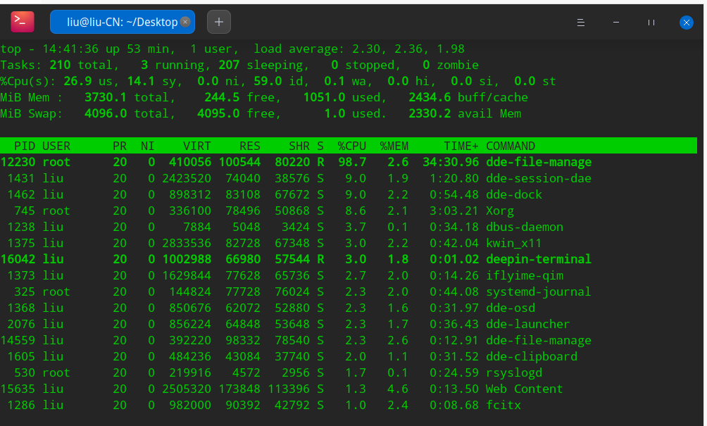

dde-file-manage  CPU占用99.7大,温度90度

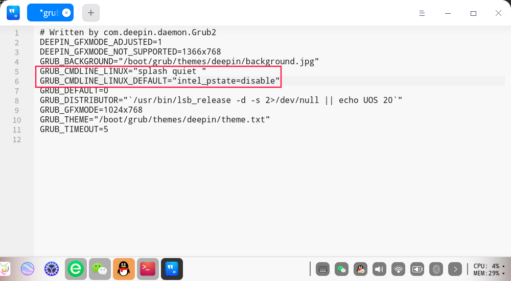

deepin系统目前好像对于某些cpu是默认超频的,多数cpu在超频的情况下发热量大。所以安装deepin linux系统后可以配置一下cpu参数,取消超频设置,温度就正常了。论坛里面搜索一下cpu超频问题,有很多历史文档。

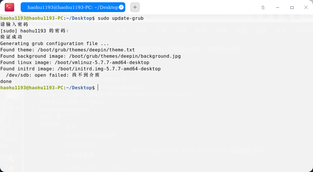

我这电脑改grub已经没有用了...

https://bbs.deepin.org/post/201986
我这电脑改grub已经没有用了...

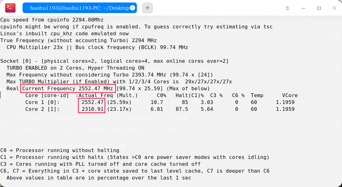

本来关掉 pstate 不见得就关掉了超频,在我的苏菲上也是这样。根本的解决方案是关 turbo 或者限制最高频率。

本来关掉 pstate 不见得就关掉了超频,在我的苏菲上也是这样。根本的解决方案是关 turbo 或者限制最高频 ...
5.3.3的 20beta时是有效的...现在是5.7.7的,在我这是没多大用了...5.4的没有装,也试不了...

5.3.3的 20beta时是有效的...现在是5.7.7的,在我这是没多大用了...5.4的没有装,也试不了... ...
可能不同版本内核的默认 cpufreq 策略有区别。禁用 pstate 本来是为了让你能更好地手动控制 CPU 的行为,相当于把自动档换成手动档。不需要进行太多干预的话禁用 pstate 意义不大,至少用 pstate 可以正确地关闭睿频。
