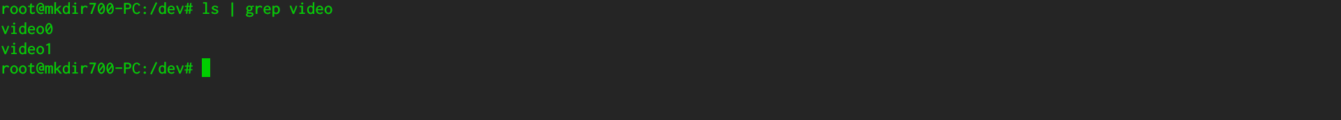

我在 /dev/ 文件夹中没有找到 video*
不知道是不是用因为使用Wine微信的时候卡死导致的

已经解决了!
我使用的笔记本装的双系统,开启摄像头需要使用快捷键 “Fn + F10”
在Deepin系统下按快捷键无用,在window10按快捷键开启摄像头后,在重启到Deepin即可正常使用。
在 /dev/ 也出现了video*
