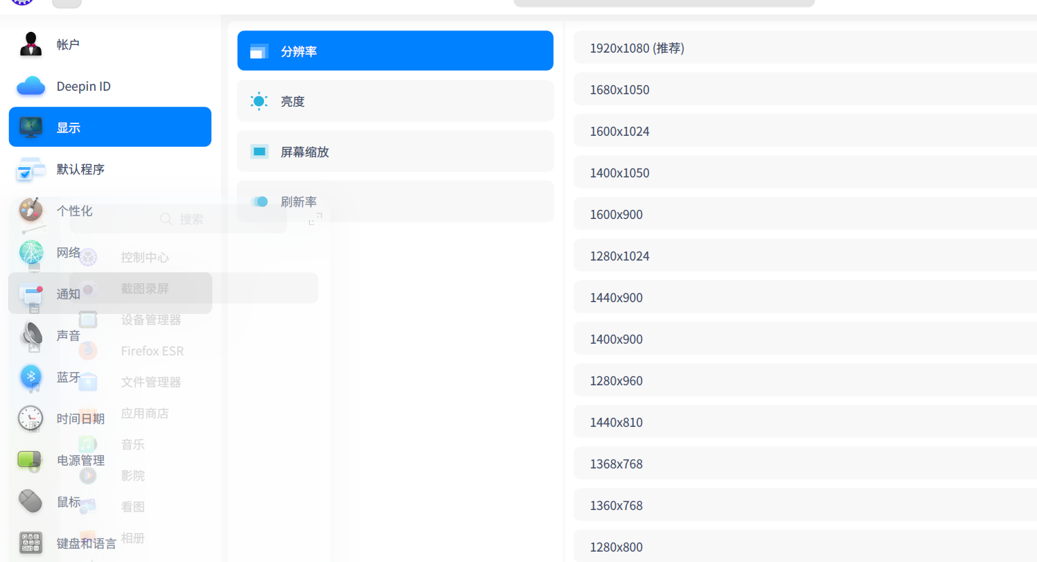

没有显示扩展屏幕项
在系统安装初期笔记本和外接显示屏都可显示
安装过程做选项设置时,只能显示笔记本

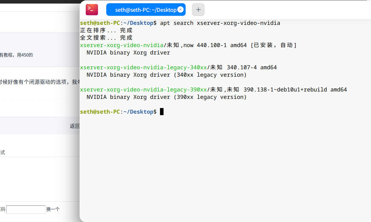

sethshao
2020-09-13 19:50
https://bbs.deepin.org/post/201947
闭源驱动装了没?没有就装上,我的帖子有教程,用450的
麻烦您看一下,这个是打好驱动了吧

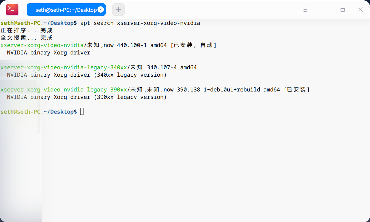

sethshao
2020-09-13 19:57
你update一下,iso里的版本应该是450啊
刚刚在一楼补了张图,显示是440,我试下390的看看。update一下这个怎么操作,纯小白
2020-09-13 20:00
刚刚在一楼补了张图,显示是440,我试下390的看看。update一下这个怎么操作,纯小白 ...
sudo apt update,最新源内的驱动版本是450才对,你用的哪个iso???
sethshao
2020-09-13 20:12
440,刚刚试了390也不行
2020-09-13 20:47
440,刚刚试了390也不行
你的是什么系统,哪个源?源内最新是450,你update一下再search看看
