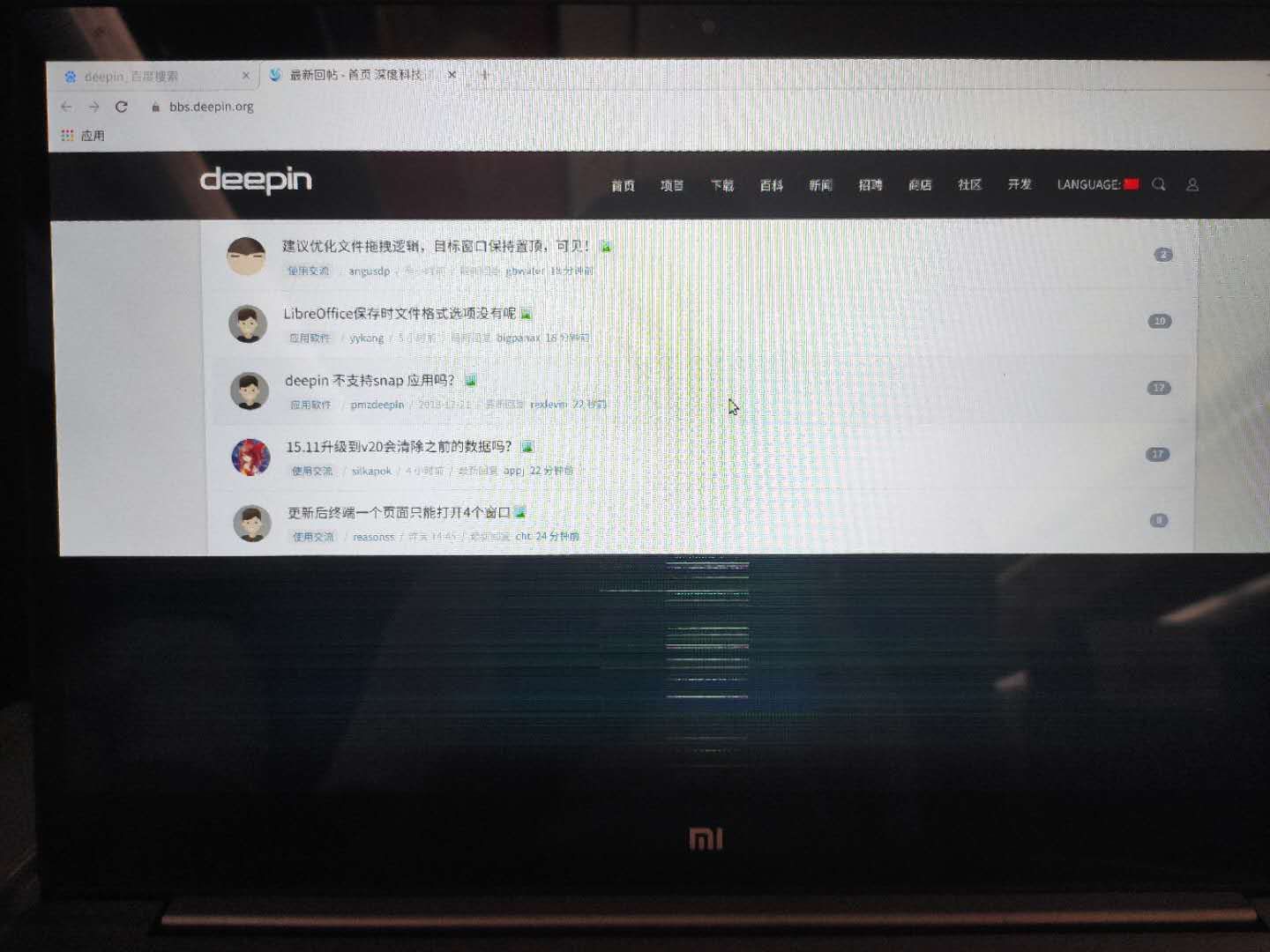

deepin20 1/3下部分花屏
sevenfal
2020-09-13 02:35
之前进live模式的时候也有,没怎么注意,然后就开装了,屏幕是正常的,PE和Win10都可以显示,笔记本是小米Air13.3 2019版
不知道怎么解决,之前15.11还有切换显卡驱动啥的,20安装的时候勾选了使用闭源什么什么驱动。
切换分辨率之后没有花,不过之前花的部分闪的比较厉害。
还有deepin20的Chrome登录不上论坛,跳转一下又显示没有登陆(这个问题好像又看到人反应)。

1、安装5.8.8内核
https://app4deepin.com/linux-kernel-5-8-8-for-deepin/
非常感谢解答,
1、安装了5.88的内核之后还是有这个问题,grub的界面就有闪的情况(但是没有花屏),进了系统还和之前一样花屏,切换了分辨率之后就抖动,过会倒是没事了。
2、论坛登陆参考链接中的步骤二解决了,现在可以登陆。

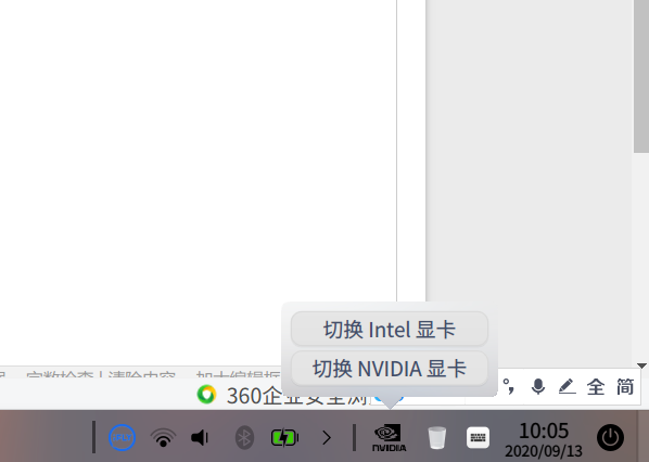

星火商店安装双显卡切换插件,装好后重启。切换到nvidia模式后重启,以后正常。。
切换后副作用:
1,深度影院不能用(不知道新版本是否解决,我已经卸载了,换用360解决)
2,WPS中内嵌视频不能播放,换回Intel后正常。
切换后副作用:
1,深度 ...

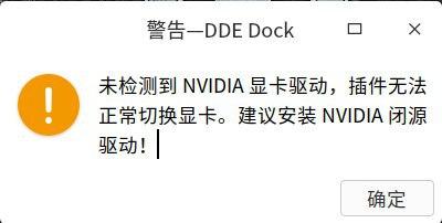

装完了提示我没有装n卡驱动,我不知道是要用哪个方法装,apt的还是n卡官方的二进制驱动,晚点我再试试官方的二进制。
  1. root@win10-PC:~# apt install nvidia-driver
  2. 正在读取软件包列表... 完成
  3. 正在分析软件包的依赖关系树
  4. 正在读取状态信息... 完成
  5. nvidia-driver 已经是最新版 (440.100-1)。
  6. 升级了 0 个软件包,新安装了 0 个软件包,要卸载 0 个软件包,有 0 个软件包未被升级。
Copy the Code
现在倒是直接切一下分辨率就行了,没有闪了。

装完了提示我没有装n卡驱动,我不知道是要用哪个方法装,apt的还是n卡官方的二进制驱动,晚点我再试试官方 ...
切换到Intel 显卡
sudo apt autoremove  nvidia-*或:sudo apt-get remove –purge nvidia*
重启
sudo apt update -y && sudo apt install nvidia-driver nvidia-smi nvidia-settings  plymouth-themes console-setup -y

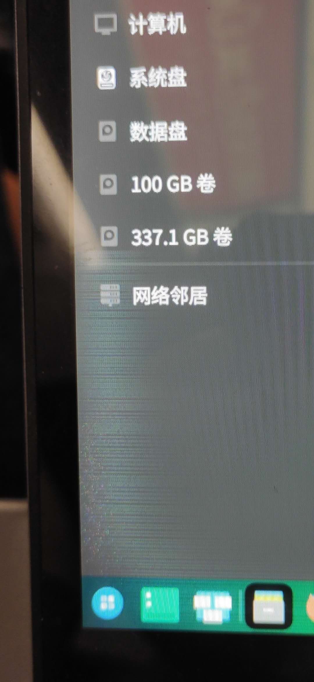

2020-09-13 21:25
另外,上面的方法暂时不适用于在5.8内核下安装nVidia驱动。
强制切换后无法启动图形界面,应该是有报错,但是下半部分的屏幕花了,看不到错误信息。
之前我多次尝试,均以失败告终。但是5.7内核就没问题,最终因为没时间折腾而告终,如果你有条件的话可以自己摸索。

sevenfal
2020-09-17 06:57
没有,直接切换分辨率再切回来就可以了,我估计装n卡官方run版本的应该可以,不过懒得弄了

qiezihwy
2020-09-19 18:49
@ jingle
同样的问题
电脑配置:xps9360 i7-7560u 核显,手动调节分辨率后花屏消失。调回最高分辨率正常,但是重启还是会出现花屏
